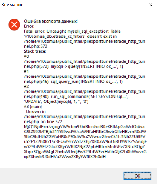

Здравствуйте, во время экспорта характеристик для фильтра ocfilter возникает ошибка. Если стоит галочка "выгружать характеристики для ocfilter", то ошибка есть, а если ее снять, то экспорт проходит нормально.
версия ocstore 2.3.0.2.3 / ocfilter 4.7.5
Здравствуйте, ошибка готовит о том, что не созданна временная таблица в БД сайта, она создаётся всегда при обновлении фильтров на сайте для модуля OCFilter, по какой причине это происходит не ясно.

использую костыль - делаю два экспорта для характеристик - один с включенным флажком "Выгружать... для OCfilter" и отключенным флажком "выгружать все характеристики", а другой шаблон - с точностью все наоборот.
В таком случае все выгружает нормально.
