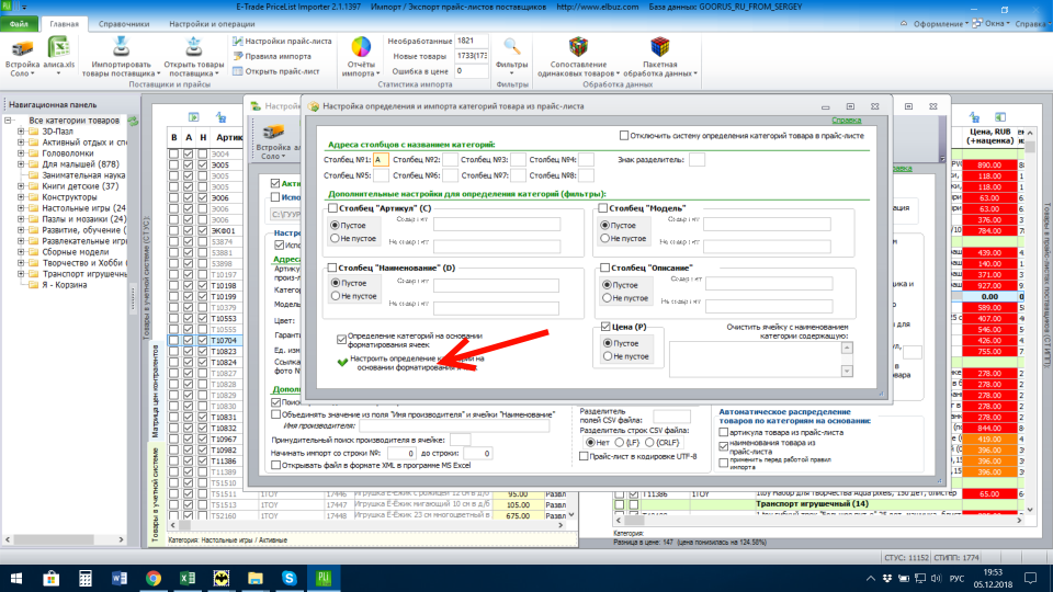

Определение категорий товара на основании форматирования ячеек.
все делаю как написано тут:
https://elbuz.com/ETradeDocs/PLI/index. ... ting_7.htm
Но находит только первую категорию Основная. и больше ничего.
Помогите разобраться в чем причина.

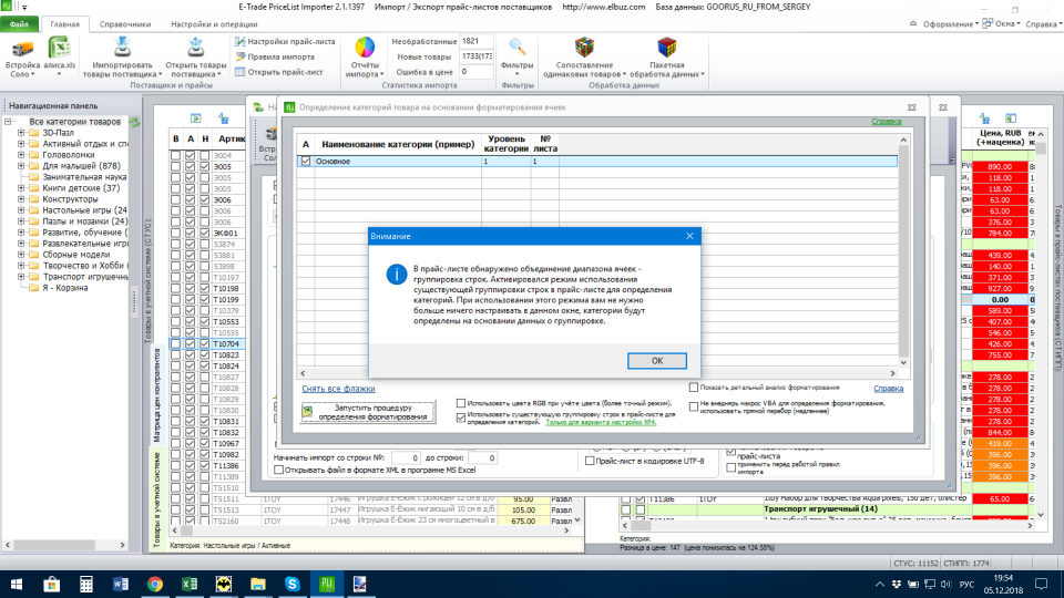

Так и должно быть, у вас ведь все категории одного форматирования (шрифт, размер и т.д.), программа показывает только разные по виду строки для выбора. После загрузки прайса категории есть у товаров?

Я пытаюсь сделать настройку на основании групп.
Как описано в Вариант 4:
ничего не получается.
