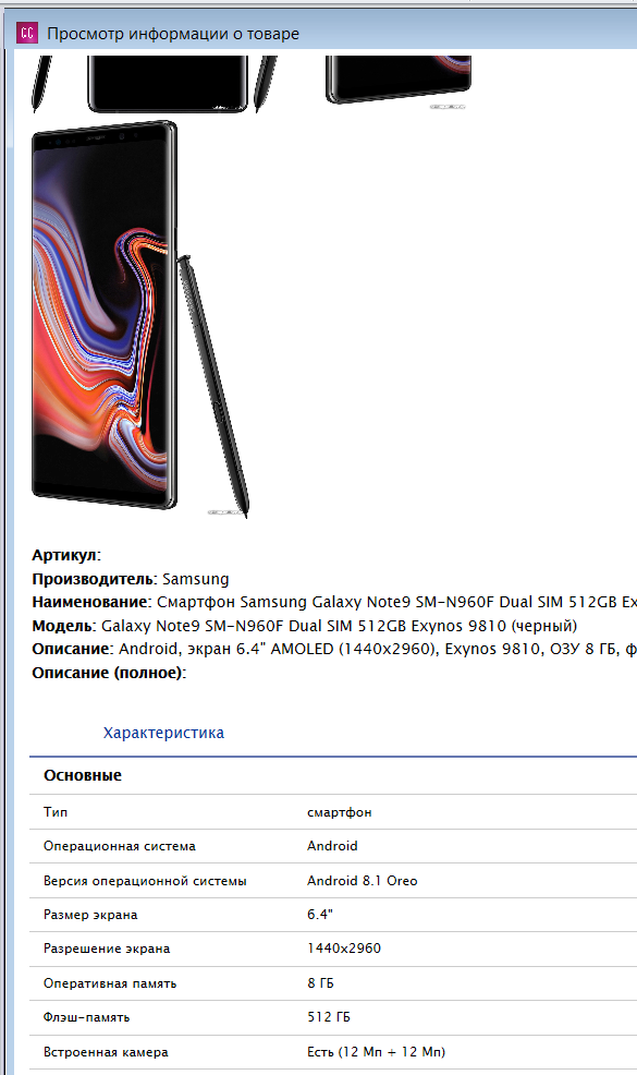

Добрый день! Перестал работать парсер с Onliner.by (не полностью переносит описания, только картинки и наименование товара). Планируется ли исправление?!

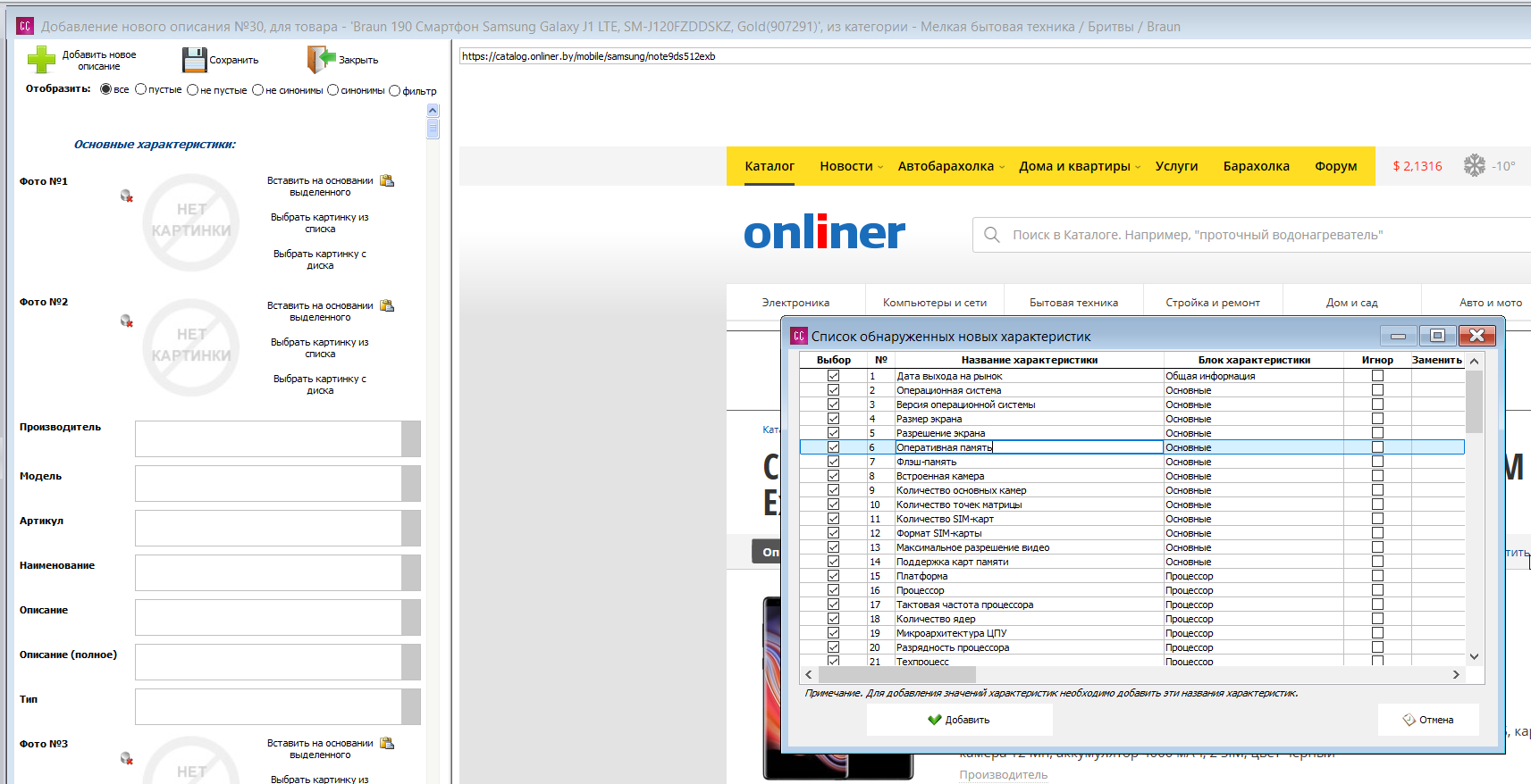

Хорошо! Почему тогда у нас не заполняет колонки? День назад все нормально заполнялось. Нигде ничего не менялось в категориях и структуре

Попробовал удалить все блоки характеристик - не помогает, только картинки парсируются. Делал переиндексацию и сжатие базы - ошибок нету. Откатил базу на 5 дней назад, тогда все парсировалось нормально, и в течении этих 5 дней добавлялись новые товары. Тоже самое, не парсируется ничего кроме картинок и наименования товаров.
