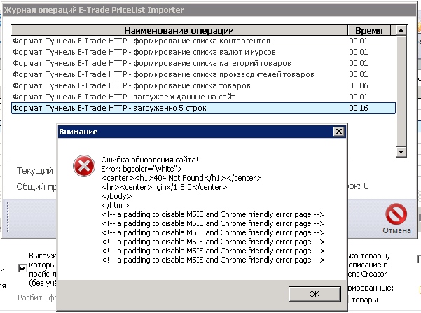

При попытки настройки экспорта через HTTTP-Tunel возникает следующая ошибка.
Подскажите пожалуйста что она означает?
Проверьте ссылку на туннель, соединение устанавливается без ошибок?.
piston
Сообщения: 31
Зарегистрирован: 12 дек 2012 13:21
Соединение все нормально!
Проверьте открытие текстовых файлов, нет ли блокировки
https://site.com/etrade_http_tunnel/temp/tunnel_work_status.txt
piston
Сообщения: 31
Спасибо большое за помощь, разобрались, проблема была в том что туннель поставили в поддомен. И по такому пути https://new.site.com/etrade_http_tunnel ... tunnel.php подключение происходило, а доступа к файла http://new.site.com/etrade_http_tunnel/ ... status.txt не было. Поменял путь подключения на https://site.com/new/etrade_http_tunnel ... tunnel.php и заработало.
