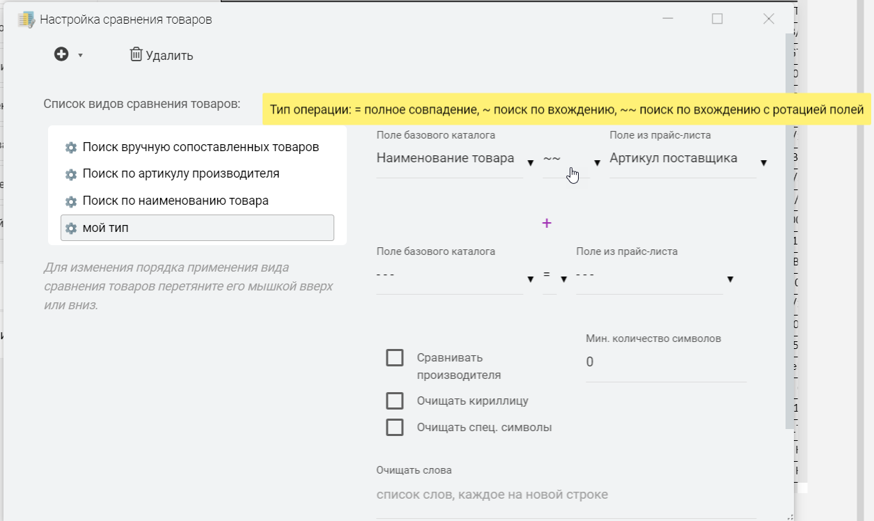

Сопоставить по наименованию в СТУС и артикулу поставщика в СТИПП не получиться?
Нет.
MirTN
Сообщения: 419
Подскажите, в e-trade-jumper возможно будет реализовать?
MirTN
Сообщения: 419
Коллеги?
Возможно.
Вот пример, вы можете создать свой тип сравнения товаров, указать нужные вам поля и выбрать тип операции: точное совпадение или по вхождению. Есть возможность перенести все настройки из базы PLI в Jumper.
