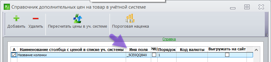

Добрый день,
есть ли возможность использовать макроподстановку доп.цены для формирования доп.поля? И если да, то как она должна выглядеть?
В доп. поле можно использовать значение от доп. цены. Для этого требуется указать имя поля в фигурных скобках {_5CE0QQ8AX}
