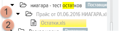

Для добавления прайса "остатки" требуется выбрать на гл. прайс и добавить к нему прайс "остатки", тем самым оба прайса будут объеденены

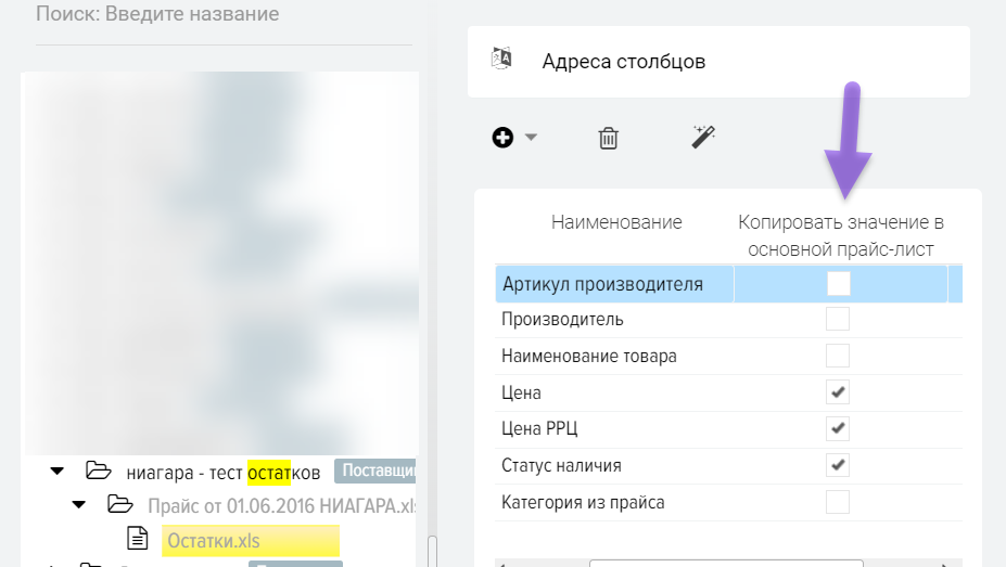

Для прайса "остатки" появится колонка для выбора копирования значений в основной прайс, обычно это поле "Наличие"
