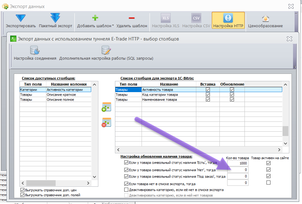

Добрый день! Подскажите, как настроить в программе PLI , что бы товар который был в прайсах, но потом выбыл (т.е. нет в наличии) из прайсов оставался на сайте со статусом " нет в наличии" ?

Добрый день! Мы используем выгрузку на сайт через тунель E-Trade HTTP
Добрый день, туннель может быть использован для различных CMS, какая у вас CMS?

Вы это имеете ввиду -
1С-Битрикс: Управление сайтом 18.0.0. ?
Да это.
Как в админ части 1С-Битрикс регулируется наличие товара, как включить "нет в наличии"?
Насколько нам известно в 1С-Битрикс есть только колонка "Количество", возможно вам необходимо передать на сайт количество равное нулю, тем самым товар будет иметь статус "нет в наличии"
