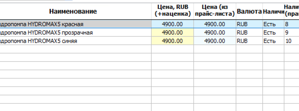

Странно то что на некоторые товары из прайса наценка не применилась, подскажите пожалуйста в чем может быть дело?
Снимок экрана 2018-10-25 в 4.46.22 ПП.png (274.2 КБ) 1348 просмотров

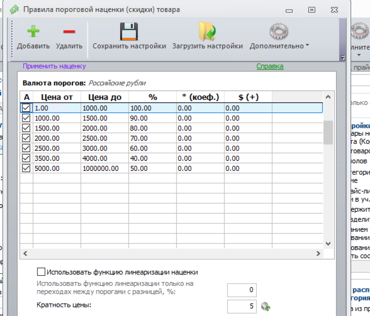

Снимок экрана 2018-10-25 в 4.45.39 ПП.png (83.36 КБ) 1348 просмотров
У вас явные пробелы в порогах, установите в виде:
3001 - 4999
