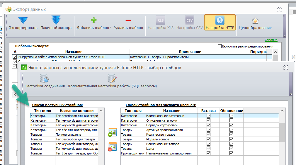

Вот тут выбраны поля для обновления на сайте?

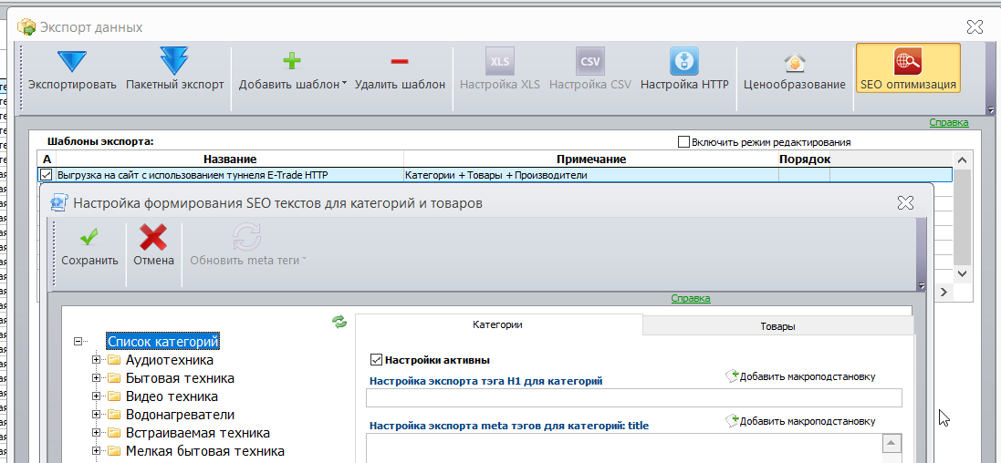

Проверьте чтобы тут не было настроек для СЕО, если они есть, тогда СЕО тексты формируются заново для шаблона экспорта

спасибо, что то не можем найти в программе список доступных столбцов, как на вашем скрине:
Ваш скрин не виден. Набор столбцов зависит от CMS.

у нас самописный движок
Тогда такого списка нет для этого типа выгрузки, проверьте настроеки СЕО для шаблона выгрузки, если они есть, отключите.
