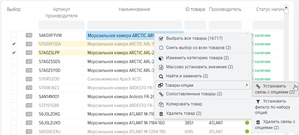

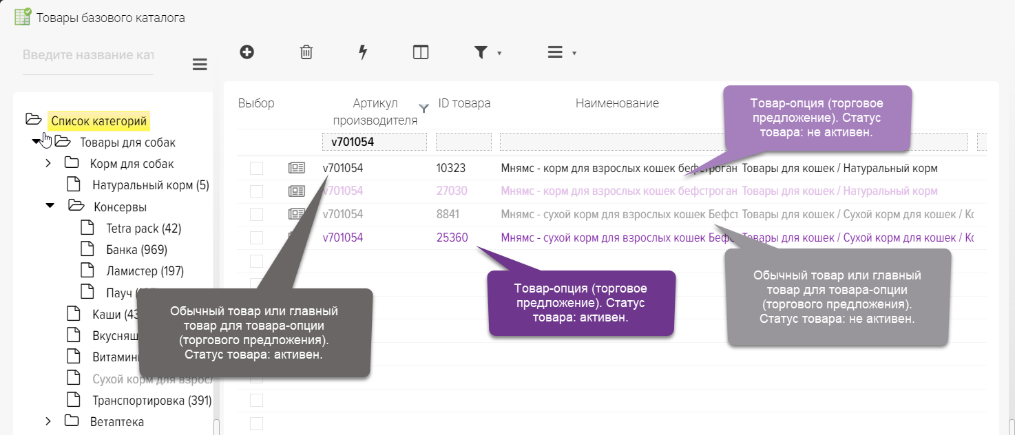

Получается нужно создавать. Для создания товаров-опций необходимо выбрать нужные товары, затем стать на гл. товар и связать их.
Примерный вид подсветки товаров-опций в сетке БК.
