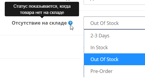

В Opencart ведь нет явных статусов наличия, можно указать статус наличия для товаров отсутствующих на складе (если кол-во товара ноль), вы хотите менять этот статус?

Спасибо. Да, именно это поле я и хочу поменять. Так как у нас немного изменена стандартная логика и наличие на сайте отображается исходя из данных в этом поле.
