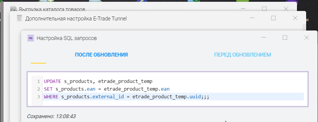

Здравствуйте, для CMS Simpla используйте этот SQL запрос:
UPDATE s_products, etrade_product_temp
SET s_products.ean = etrade_product_temp.ean
WHERE s_products.external_id = etrade_product_temp.uuid;;;

В MySql я полный ноль. Поэтому, перед обновлением хочу уточнить - нужно ли через phpmyadmin в s_products
добавить поле ean ?
Или Jumper его сам создаст, после вышеперечисленной команды ?
Нужно добавить поле, без него будет ошибка.

Перефразирую вопрос. Если я добавлю доп поле ean в s_variants, правильно ли я изменил команду sql для обновления через Jumper ?
UPDATE s_variants, etrade_variant_temp
SET s_variants.ean = etrade_variant_temp.ean
WHERE s_variants.external_id = etrade_variant_temp.uuid;;;
Нет, измените только s_products на s_variants.
