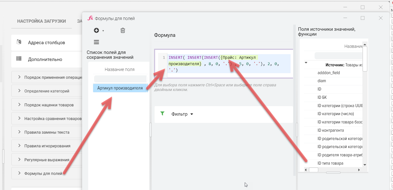

Артикул из колонки артикул производителя подставляется в наименование товара, артикул в прайсе вида
0000000000
его нужно привести к виду
0.000.000.000
т.е. после определенного числа символов вставить точку, символы не только числовые, но и буквы. Как можно сделать?
Можно через формулу добавить точки в нужных местах
INSERT( INSERT(INSERT({Прайс: Артикул производителя} , 8, 0, '.') , 5, 0, '.'), 2, 0, '.')
Функция INSERT(str,pos,len,newstr)
Возвращает строку str, в которой подстрока начиная с позиции pos, имеющая длину len замещена на newstr.

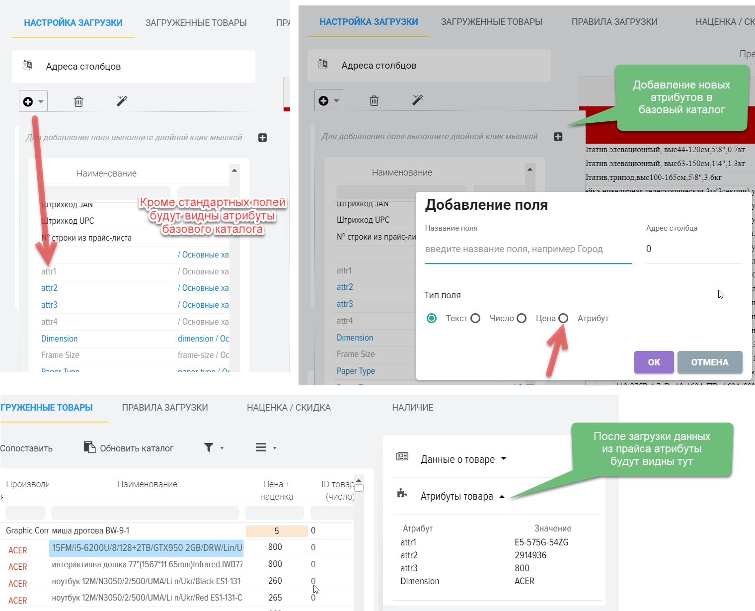

К прайсу есть файлы в csv с атрибутами товаров, размелитель точка с запятой, одна строка один товар, один столбец, один атрибут:
артикул мощность цвет объем вес
ххххххх 50 белый 3 5
хххххх1 30 белый 2 3
количество столбцов-атрибутов довольно приличное, также файлов несколько и количество атрибутов не совпадает, также есть ссылка на фото. Можно загрузить атрибуты и фото из таких файлов?
Такой возможности не имеется, как вариант используйте формат YML, откуда могут быть загружены атрибуты в большом количестве.

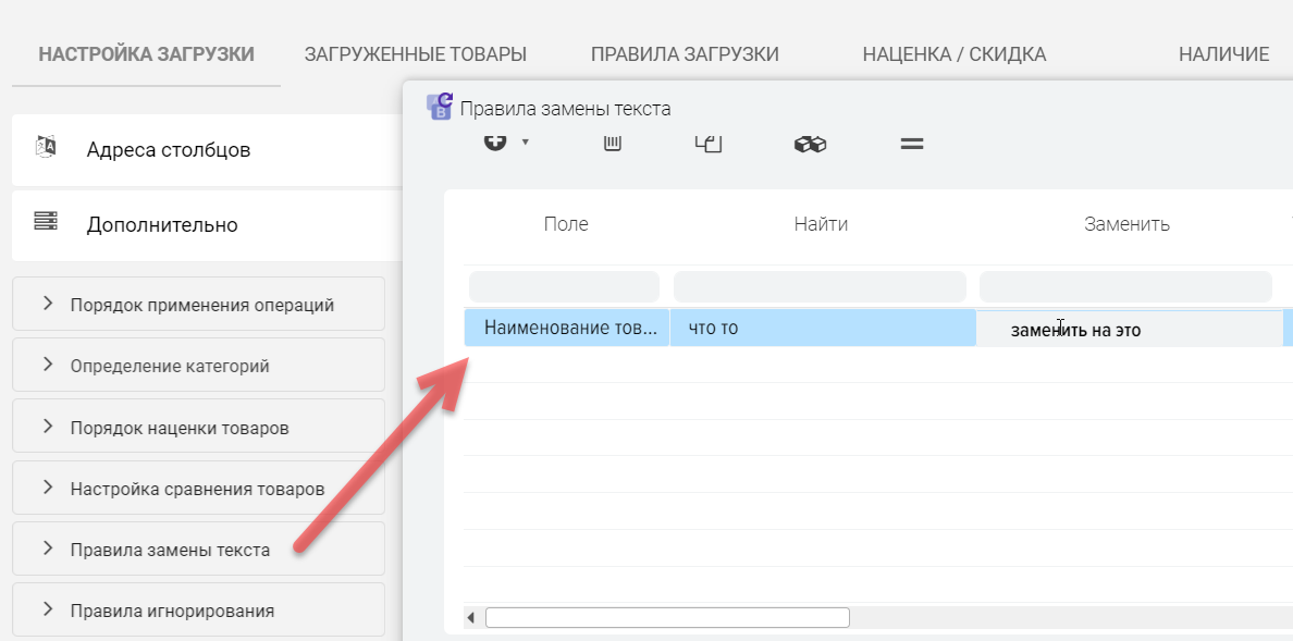

Вставка текста в наименование товара, если в столбце содержится фраза, то заменить ее на что то и вставить в наименование товара, возможно?
Можно через автозамену

В формате YML атрибуты указываются в вертикальной структуре в виде тегов <param>, в Jumper есть встроенная функция загрузки всех атрибутов по каждому товару, затем можно будет обновить товары БК на основании данных из прайса (если товары будут сопоставлены).
vano
Сообщения: 20
Зарегистрирован: 26 сен 2018 13:06
TechAdmin писал(а): 26 сен 2018 18:35 в Jumper есть встроенная функция загрузки всех атрибутов по каждому товару
А где? Вижу только обновить каталог из yml.
YML файл добавляется как прайс поставщика в окне Прайс-листы.
В новой версии Jumper появится возможность выбирать (и добавлять новые) атрибуты базового каталога для загрузки в них значений из прайса. Обновление атрибутов БК происходит при обновлении базового каталога на основании товаров из прайса с активным флагом "Обновлять атрибуты". Добавлен поиск и подсветка обычных полей, добавленных пользователем, атрибутов и выбранных полей.
Это нововведение позволит вам указать атрибут БК и адрес колонки откуда загружать данные.
