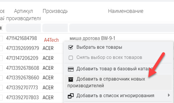

Столкнулся с проблемой. При добавлении несопоставленных товаров в БК, не импортируются новые бренды (производители). Прикрепляю 2 скриншота.
Как можно импортировать новых производителей в БК из прайс-листов ?
Автоматически они не добавляются, необходимо их добавить в справочник производителей через сетку с прайсом, для этого нажать правую кнопку мышки и выбрать пункт
tatamio
Сообщения: 73
Зарегистрирован: 05 июл 2018 15:34
ОК, спасибо. Добавятся все новые производители, или нужно кликать на каждого нового производителя ?
Все добавятся, которые подсвечены красным цветом.
