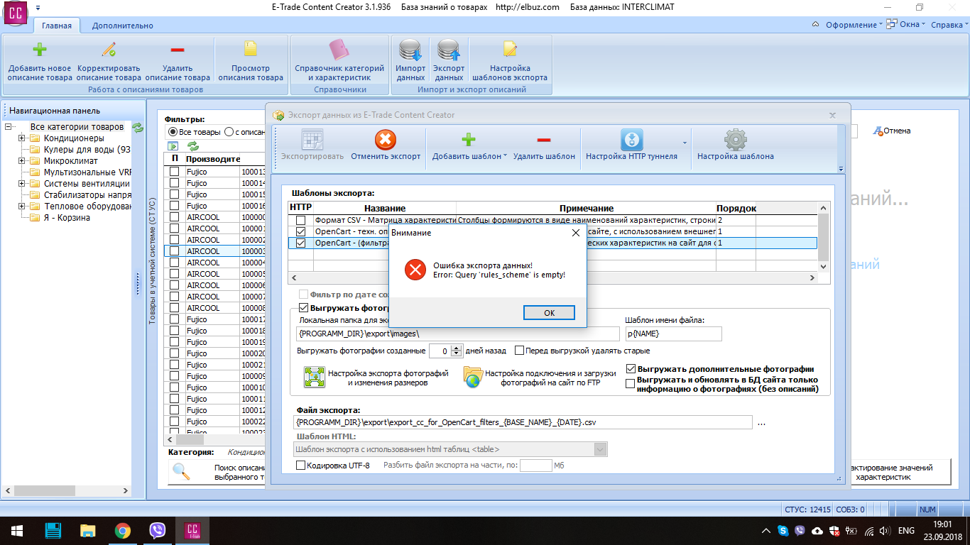

При экспорте технических характеристик на сайт появляется вот такая ошибка. Подскажите, пожалуйста, что она обозначает? Это связано с программой или сервером?
darya245
Сообщения: 66
Зарегистрирован: 26 янв 2018 15:35
Связалась с хостингом они говорят, что это проблема в экспортируемой программе. Эта ошибка появилась после того, как пришло обоновление программы и я ее обновила.

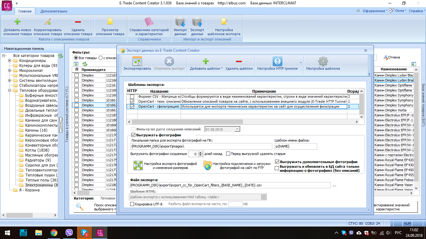

1. У вас есть в СС описания для товаров в базе знаний?
2. Вы отметили флагами хар-ки для фильтров?
3. Suhosin
darya245
Сообщения: 66
1. Да, конечно.
2. "Вы отметили флагами хар-ки для фильтров?" - это где надо делать? У меня вот такие настройки (скрин 2)
3. Сейчас напишу хостингу, чтобы увеличили объём принимаемых данных через POST запросы.
