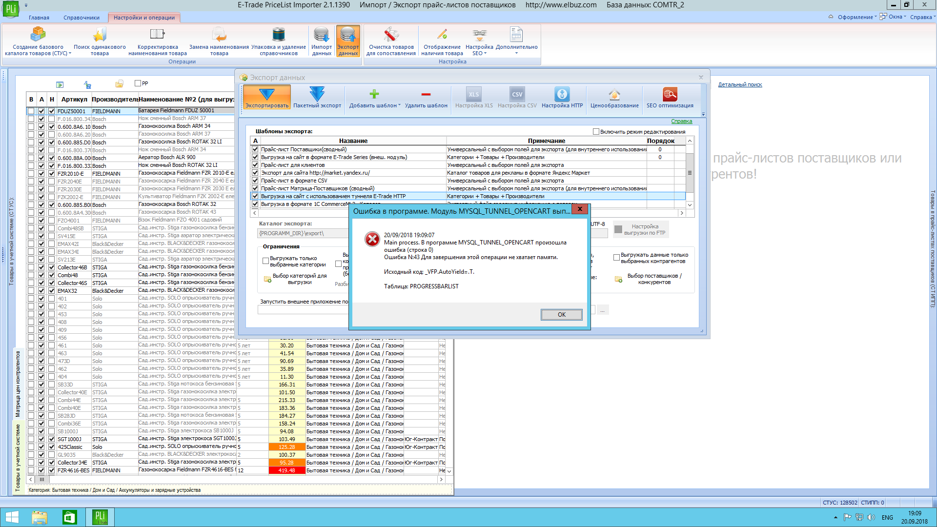

Здравствуйте!
Просьба помочь разобраться в проблеме на финальной выгрузке (тунельной). Админ сервера утверждает, что проблема связанна с ограничением файлов баз данных *.DBF.Когда данные в пределах нормы все ок, только стоит хотя бы в одном достичь переполнения и вся конструкция начинает сбоить.

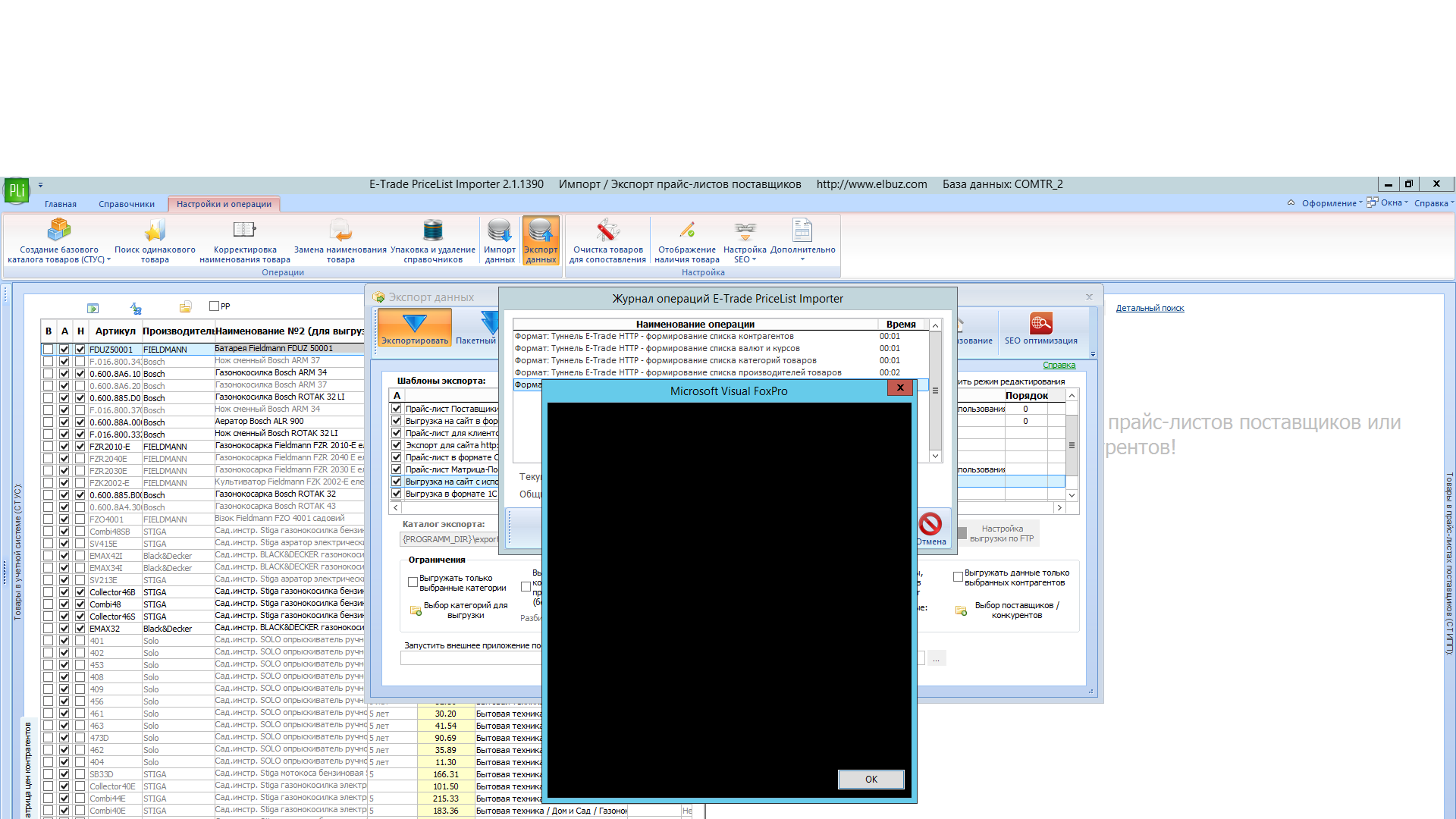

Серьезная ошибка: Код исключения=C0000005 @ 20/09/2018 18:53:14. Файл журнала ошибок: D:\Work\E-Trade\E-Trade PriceList Importer\VFP9Rerr.log
Вызов из - export.csv_cats_products_xt line 0 { }
Вызов из - export.exportstart line 0 { }
Вызов из - export.cmdbar1._button1._1586 line 0 { }
Вызов из - export.cmdbar1._button1._raiseevent line 0 { }
Вызов из - __commandbarcontrol._reflectcommand line 0 { }
Вызов из - export.cmdbar1._button1._reflectcommand line 0 { }
Вызов из - main_pl_importer2.ribbon_runitems line 0 { }
Вызов из - main_pl_importer2.ribbon._tab5._group1._button6._1586 line 0 { }
Вызов из - main_pl_importer2.ribbon._tab5._group1._button6._raiseevent line 0 { }
Вызов из - main_pl_importer2.ribbon._tab5._group1._button6._reflectcommand line 0 { }
Вызов из - e-trade pricelist importer line 0 { e-trade pricelist importer.fxp}
Вызов из - q3216549 line 0 { q3216549.fxp}
Вызов из - q3216547 line 0 { d:\work\e-trade\e-trade pricelist importer\e-trade pricelist importer.exe}

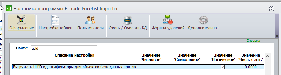

Как вариант в файле SetupProg.ini изменить параметры, в этой теме есть описание.
Но это может не помочь если у вас более 100 000 товаров выгружается на сайт.
Ваш сайт работает на базе какой CMS?
На сайт выгружаются значения из доп. полей?

TechAdmin писал(а): 22 сен 2018 21:54 Как вариант в файле SetupProg.ini изменить параметры, в этой теме есть описание.
CMS Opencert. Выгружается справочник доп. полей.
Попробуйте отключить этот параметр

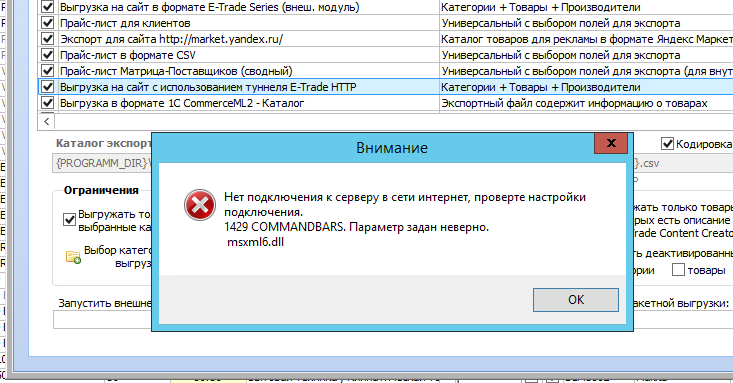

При уменьшении количества товаров, проблема с ошибкой визуал фокспро исчезла, но осталась давняя ошибка
