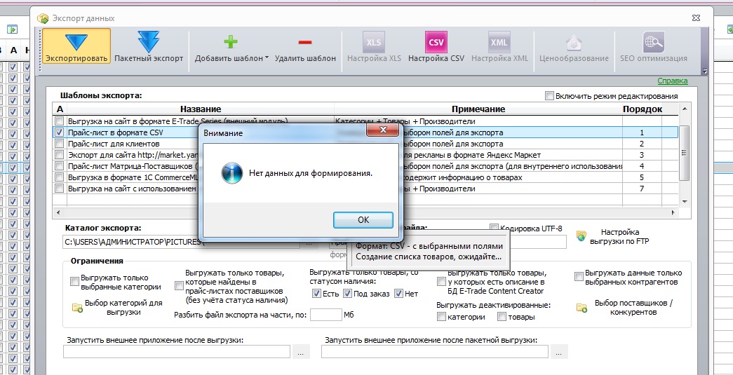

Здравствуйте. Не можем импортировать в файл формата csv (скрин прилагаю). В чем может быть проблема
- скрин.jpg (215.91 КБ) 2824 просмотра
Это означает что создаётся пустой список товаров и нет данных для создания файла CSV.

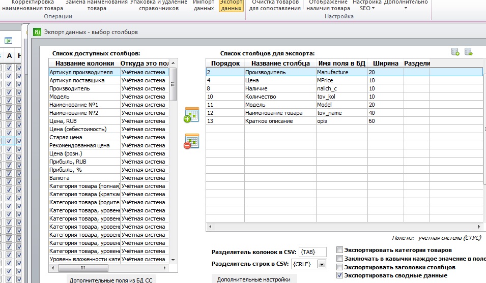

Вы меняли какие то параметры через кнопку "Настройка CSV"?
energija-plus
- Сообщения: 15
- Зарегистрирован: 07 сен 2018 08:17
Вот скрин настроек CSV
- скр.jpg (236.66 КБ) 2818 просмотров

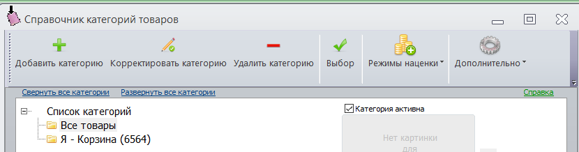

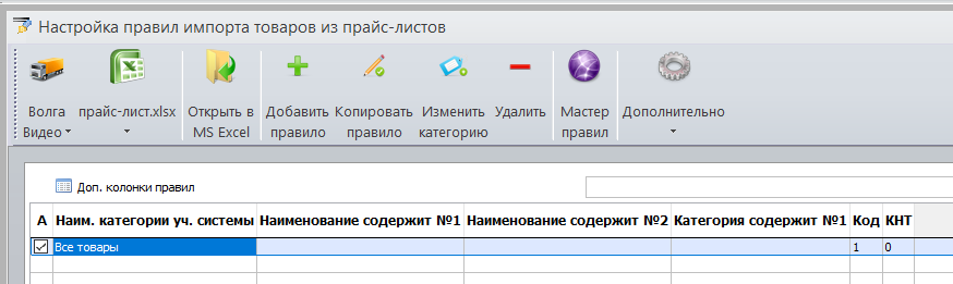

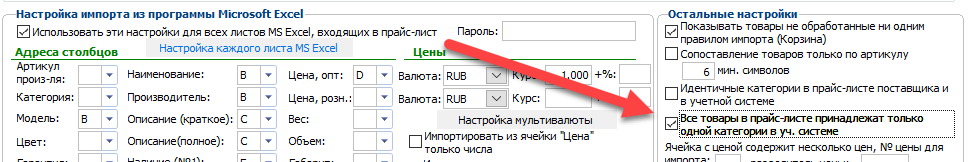

У вас все товары находятся в категории "Я - Корзина", эти товары не выгружаются в файлы экспорта, т.к. это категория создана для распределения товаров в нужные категории. Создайте категории и распределите товары в эти категории. Если вам не нужны категории, тогда создайте 1 категорию и добавьте все товары туда
этого отметьте это флаг
и добавьте 1 правило импорта по каждому прайсу

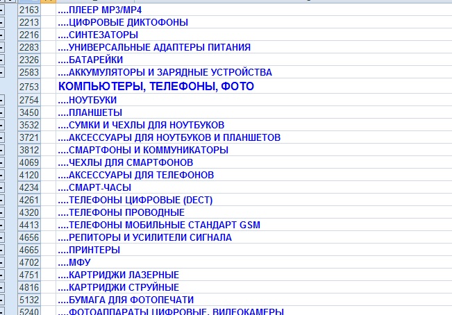

Еще вопрос. Каким образом можно сделать прайс по категориям. Скрин прилагаю, как пример.
- скрин3.jpg (138.46 КБ) 2780 просмотров
Данный вопрос не связан с этой темой, создайте новую тему.
