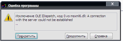

PLI при запуске выдает ошибку!
Скриншот ошибки прилагаю
https://yadi.sk/i/-pD8zjWy3adJnA
после продолжения как загружаю базу в программе пишется что она ДЕМО
В чем может быть проблема?
QIP Shot - Screen 021.jpg (37.17 КБ) 4492 просмотра
Ошибка означает о том, что наш сайт не может быть открыт.
Вы используете прокси сервер для работы?

та же беда.
подозреваю, случилось из-за того, что случайно несколько раз запустил копию PLI (тормозил комп, накликал на иконку PLI)
перегрузил комп
начала выскакивать другая ошибка: Error 2.
server 2008, антивир выключен (так же добавлен был PLI в исключения + файлы), DEP выключен
PLI стоит в c:\Program Files (x86)\ - доступ полный
Запуск от Админа.
Подскажите, пожалуйста, что делать?
Сейчас какая ошибка при запуске?
atletx
Сообщения: 6
Зарегистрирован: 21 май 2016 21:17
Program can's start. Error 2
Это означает о том, что нет возможности создать файл во временной папке, что-то блокирует это сделать.

Seroga27
Сообщения: 8
Зарегистрирован: 06 окт 2017 12:41
опять такая ошибка, переустановка программы не помогла, выдает ту же ошибку
прошлый раз помогло что с другого провайдера подключился
