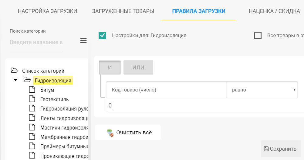

Здравствуйте. Возможно ли при обновлении каталога, добавлять несопоставленные товары в отдельную категорию БК ? (например "Несопоставленные")
Какую преследую цель:
- хочу получить массив данных несопоставленных товаров, с артикулами, названием поставщиков, ценой, наименованием товаров и наличием.
Так можно сделать, если указать для не сопоставленных товаров из прайсов категорию БК через правила загрузки, указав к примеру поиск товаров у которых "Код товара БК" равен нулю, то есть товары, которые не нашлись в БК. Затем при обновлении базового каталога новые товары добавятся в нужную категорию.
Так же возможно придётся операцию
Распределение товаров согласно правил загрузки
разместить после
Сравнение товаров из прайс-листа с товарами базового каталога
