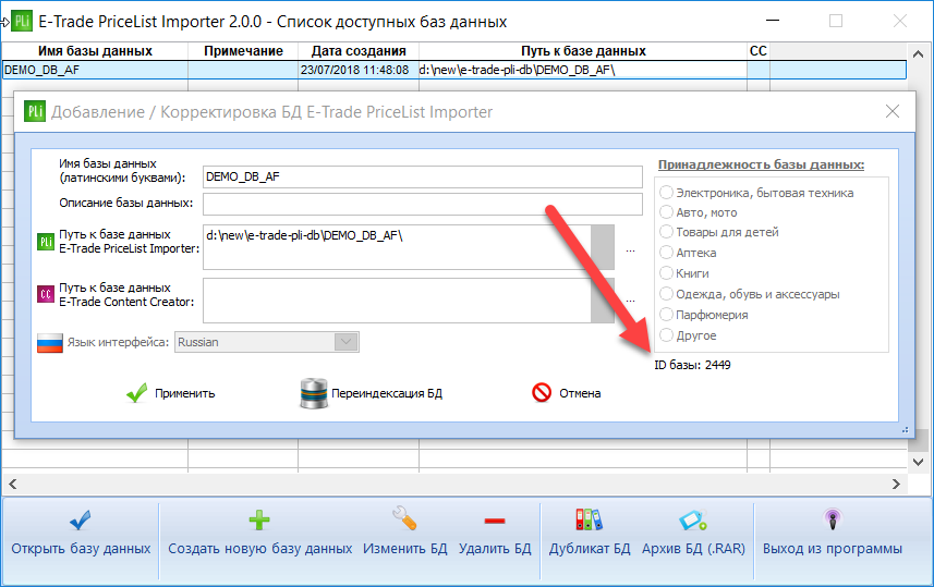

"c:\Program Files (x86)\E-Trade PriceList Importer\e-trade pricelist importer.exe" "/S" "312" "/V"
312 это ID базы, которую нужно открывать, ID можно поммотреть в корректировке
