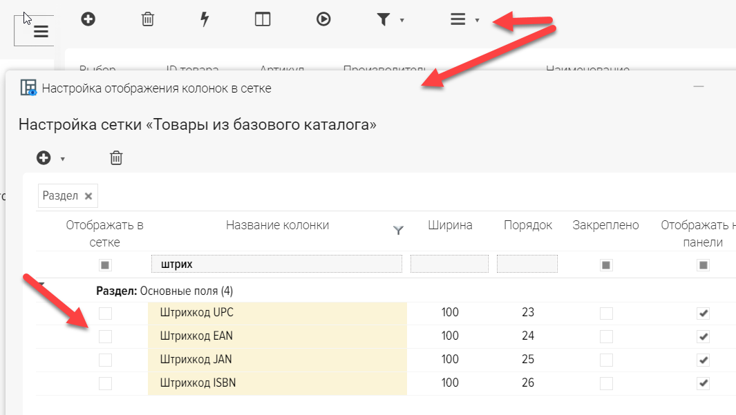

P.S. Настройку сетки «Товары из базового каталога» - просмотрел. Не нашел нужного ID поля

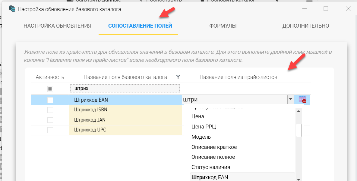

Здравствуйте, возник вопрос с EAN (GTIN) для выгрузки товаров в Гугл Покупки.
БК не содержит такого свойства.
Товары прайс-листов имеют такие данные.
Для того, что бы добавить данные столбца GTIN, такова ли логика ?
1) добавляю на сайте свойство GTIN для всех товаров
2) перевыгружаю товары в E-trade jumper
3) сопоставляю товары
4) ставлю галочку - обновлять атрибуты товаров
5) получаю GTIN в БК
6) создаю xml файл для гугла
Заранее спасибо за ответ
На сайте не нужно создавать это поле. Создать нужно только, если вы хотите из Jumper переносить данные на сайт.
В Jumper уже есть это поле
это зависит от прайса, но скорей всего не нужно ставить эту галочку, достаточно будет сопоставить поле БК и поле из прайса для переноса значений
Далее добавить теги и указать поле для выгрузки в шаблоне XML.

Большое спасибо. Почему-то пока мне не удалось импортировать EAN в БК. Попробую обновить прайс-листы и отпишусь.
tatamio
Сообщения: 73
Зарегистрирован: 05 июл 2018 15:34
Все получилось, просто я забыл поставить галочку - активно
