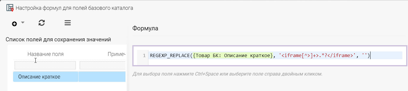

К примеру в описании товара есть ссылка на сторонний сайт, указанная в теге iframe. Для удаления всего блока iframe можно использовать формулу содержащую функцию замены текста на основании регулярного выражения
REGEXP_REPLACE(исходный текст, шаблон регулярного выражения, текст для замены каждого вхождения)
REGEXP_REPLACE({Товар БК: Описание краткое}, '<iframe[^>]+>.*?</iframe>', '')

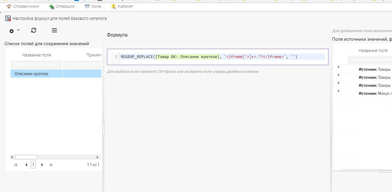

Мне нужно удалить видео с описания товара.Подставил Вашу формулу, видео не удаляется
1. Эта формула удаляет блок тегов iframe и всё содержимое этого блока в поле "Краткое описание", если видео есть в этом блоке, тогда оно должно удалиться, проверьте где у вас указано видео.
2. После указания формулы вы нажимали кнопку "Обновить"?
Дима
Сообщения: 3
Зарегистрирован: 16 июл 2018 12:51
Все получилось.не нажал тогда кнопку обновить. Спасибо
