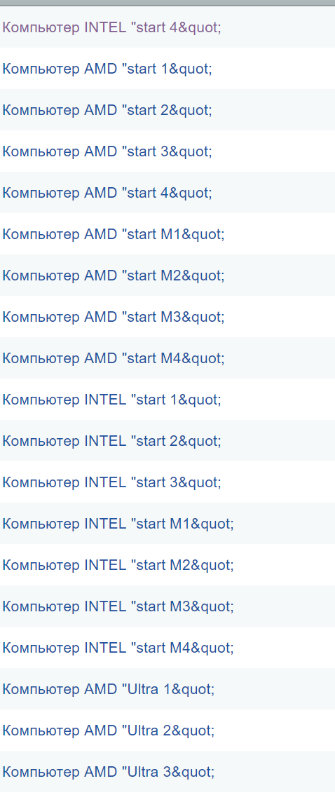

Добрый вечер столкнулись с такой проблемой при переходе на новый движок(битрикс), что вместо кавычек в конце названия загружаются спец символы. Бд сайта в UTF-8 , в настройках модуля указано что бд сайта в кодировке UTF-8

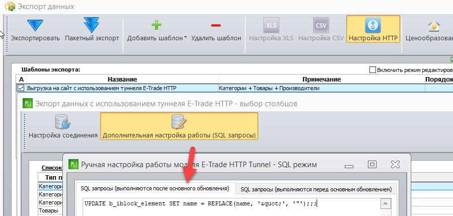

Попробуйте использовать SQL запрос для преобразования наименования
UPDATE b_iblock_element SET name = REPLACE(name, '"', '"');;;
