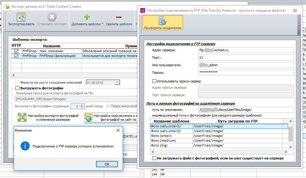

скрин 1- проверка настроек подключения при экспорте Фильтров. Как видно на скрине, подключение к FTP серверу проходит успешно.

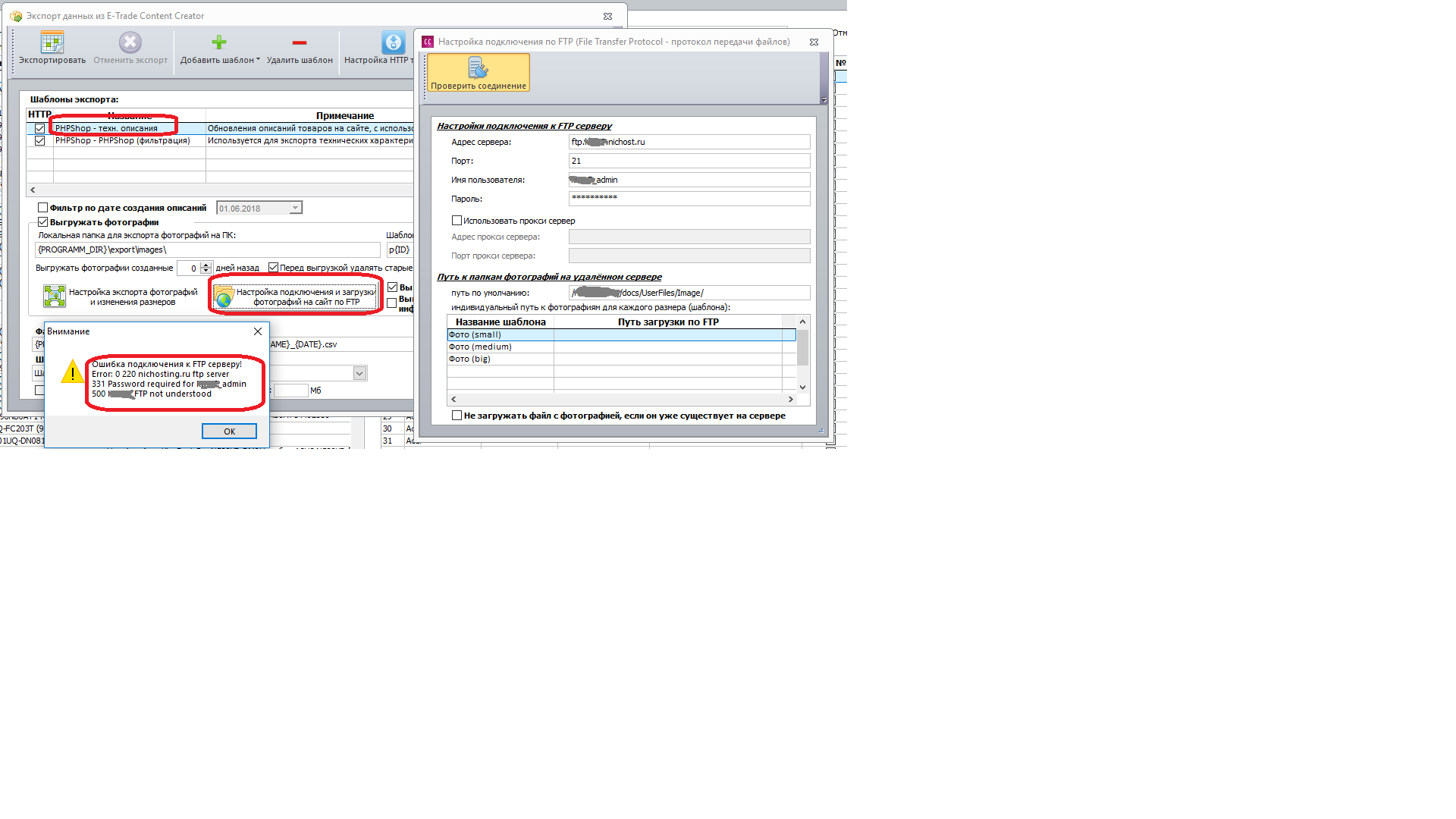

скрин 2 - проверка настроек подключения при экспорте тех описания и фотографий (я так понимаю для этого используется модель E-Trade HTTP Tunnel).
Как можно видеть на скрине, проверка подключения не проходит, хотя указаны те же самые параметры подключения (это 100% точно)

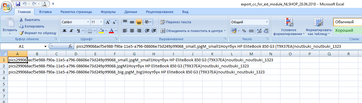

Скрин самого файла экспорта на всякий случай тоже прикрепил. (скрин 3)

Проверял настройки подключения через сторонние ftp программы - настройки рабочие, собственно, это видно и на 1 скрине.

Для проверки соединения FTP для шаблонов фильтрации и описаний используется одинаковый алгоритм, поэтому в программе нет ошибок, укажите настройки подключения заново, где то есть ошибка.
Vanoshka
Сообщения: 134
Хотел поругаться, но вы оказались правы...
в логин попал невидимый лишний спецсимвол, из-за этого не срабатывало подключение.
