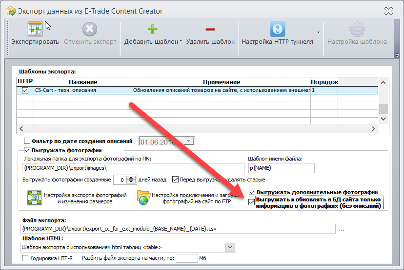

Действительно, выгрузка частями происходит без проблем. Я правильно понимаю, что это связано с пропускной способностью туннеля?
И сразу напрашивается вопрос - чтоб этого не происходило, можете ли вы сделать возможность выгрузки описаний, созданных за определенный период?
Потому как сейчас есть выгрузка лишь за определенную дату. Но это не совсем удобно.
Вот для картинок есть возможность выгрузки за период. А для описаний... нет...
Заранее благодарю за ответ.
Ограничения языка на котором написана программа.
Как вариант решения создать еще один шаблон экспорта для битрикса, но только для фотографий, а первый шаблон использовать только для описаний и отключить выгрузку фото
На данный момент есть возможность фильтровать описания добавленные от указанной даты по текущую

Попробовала вчера отфильтровать выгрузку по Вашему совету. И у меня сложилось впечатление, что фильтр работает для даты создания позиции, а не для даты добавления описания.
Т.е. указываю дату, ставлю галку "+фильтровать базу знаний", получаю пустой список (хотя в СОБЗ позиции, удовлетворяющие условию фильтра, есть). Запускаю экспорт. И, как результат - окошко, что ничего не выгружено:
https://radikal.ru/lfp/d.radikal.ru/d26 ... 0b.jpg/htm
Если галку "+фильтровать базу знаний" не прставлять, то СОБЗ уже не будет пустой, но попытка экспортировать данные окончится тем же окошком.
