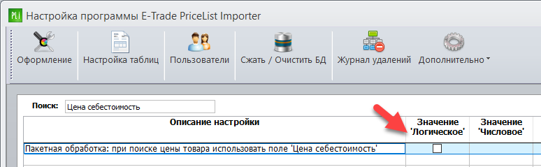

Берётся минимальная цена из этой колонки, Monitor для данного поставщика не указан
Если вам требуется брать мин. цены из колонки Себестоимость вы можете активировать этот параметр

Долго смотрела на Ваш сткриншот и недоумевала - как у вас в одной колонке оказались значения себестоимости (652.5) и РРЦ (699)?
Но проставила рекомендованную Вами галку, перезапустила программу и запустила обработку заново.
