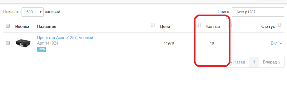

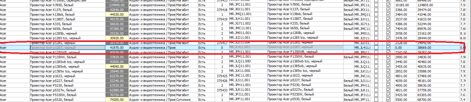

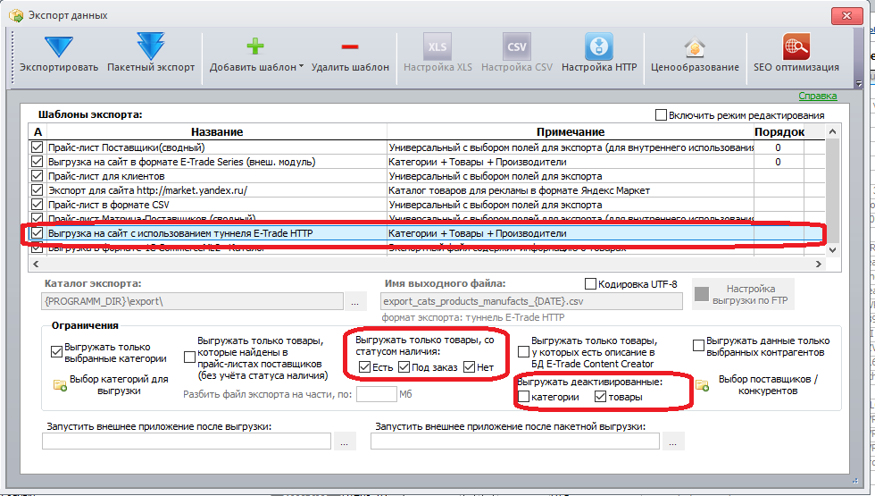

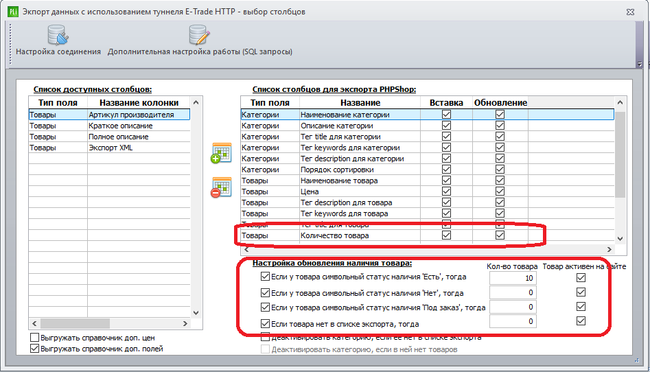

Столкнулся с проблемой - некорректный экспорт товаров, имеющих статус наличия "Нет".
Скрин 1 - показано база, в которой видно что товара нет в наличии.
Скрин 2 - окно с параметрами экспорт данных (CMS PHPShop)
Скрин 3 - параметры окна Настройки HTTP (CMS PHPShop)
Скрин 4 - результаты экспорта (на скрине видно, что товар экспортировался, но количество должно было быть "0", а получается "10", так как будто товар есть в Наличии.
Подскажите, это ошибка в программе, или я не корректно выставил параметры экспорта.

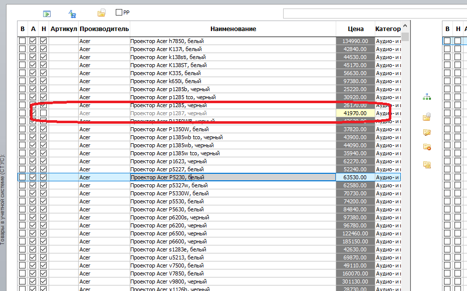

На "Скрин 1" видно, что товар не найден в прайсах, не стоит флаг Н, статус наличия пишется в отдельном столбце, там указан статус Нет?

На скрине 5 видна полная информация по данному товару.
Данного товара нет ни у одного из поставщиков, после обработки товара, статус остался Есть.
Разве так должно быть или я что-то делаю не так?

В настройках поставил чтобы цену убирал, если товара нет.
Сейчас товар на сайт нормально выгружается со статусом - под заказ без указания стоимости.
Но просто понять хочу, должен ли статус "Есть" меняться, если товара нет ни у одного из поставщиков.
Да, статус должен меняться, возможно какие то еще настройки активны.

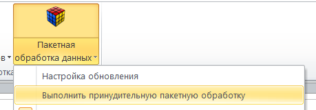

1. Проверьте для товара флаг "СЦ" (спец. цена), если он установлен, тогда товар не обновляется.
2. Попробуйте выполнить принудительную пакетную обработку
