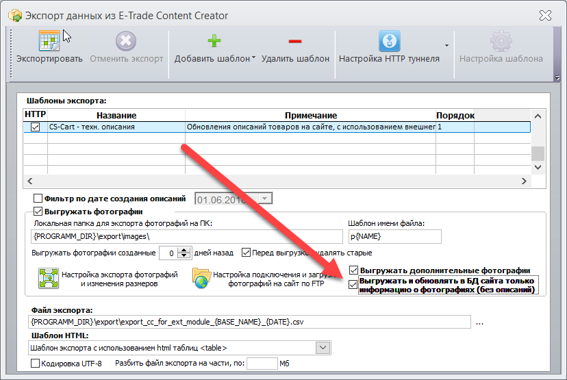

Тогда вопрос такой, это проблема исключительно с експортом изображений, тобишь если я експортирую описания - все проходит нормально. Но если я экспортирую изображения (напоминаю 89 000 + картинок) то вылетает ошибка во время експорта. Я бы мог перебиться частичным експортом только части категорий по фильтру но в вашей программе експорт изображений идет полный не зависимо от фильтра. Вот я сейчас провел експорт картинок по новой с установленой галочкой обновлять только картинки без описаний и характеристик и выдало через минут 30 вот такую ошибку.

Попробуйте создать еще один шаблон экспорта, только для фотографий, а первый шаблон использовать только для описаний и отключить выгрузку фото

Тоже самое. Странно, но со стороны сервера никаких ограничений нет, ошибка вылетает в какой то момент при проверке или загрузке изображений на сервер. Загрузка описаний и фильтров проходит нормально. Изображений у базе 80 000, процесс занимает долгое время и поймать момент когда именно это происходит не выходит.
Вы бы не могли добавить функцию фильтра и на изображения а то выходит если у меня БД большая и меняется мелкое количество товаров и я знаю в какой они категории, то описания экспортируются по фильтру выбранной категории а вот изображения получается проверяет и заливает все что есть в БД,
У вас стоит флаг "Удалять старые фото перед выгрузкой"?
