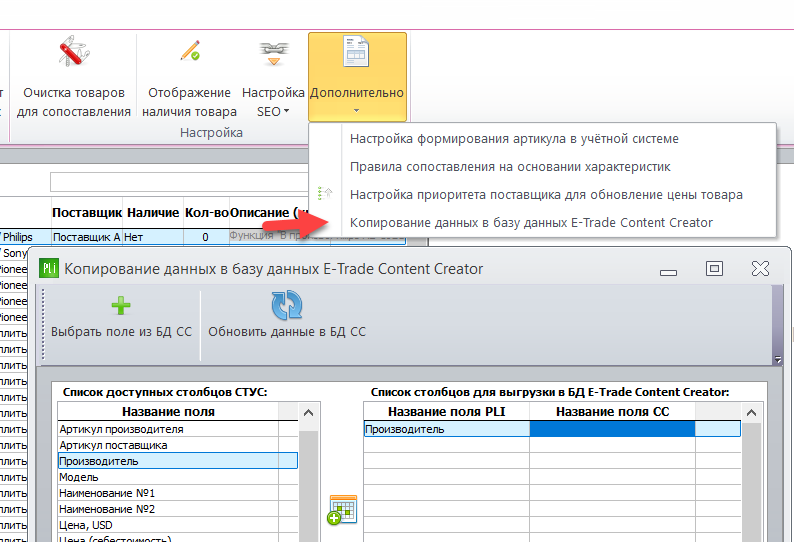

В PLI нет функции работы с характеристиками CMS Webasyst SS, так же этой функции нет в программе СС.
Артикул в CMS Webasyst SS это обычное поле, не характеристика, поэтому оно обновляется.
Программа СС может выгружать сплошное описание товара в виде таблицы HTML, там может быть отображен Производитель.
Вы пробовали копировать из PLI в СС производителя через эту настройку?
skvitali
Сообщения: 5
Зарегистрирован: 19 май 2018 23:15
Ребят с тех. поддержки спасибо большое! все получилось, на 30 суток жизнью буду больше наслаждаться!! :D :D :D
