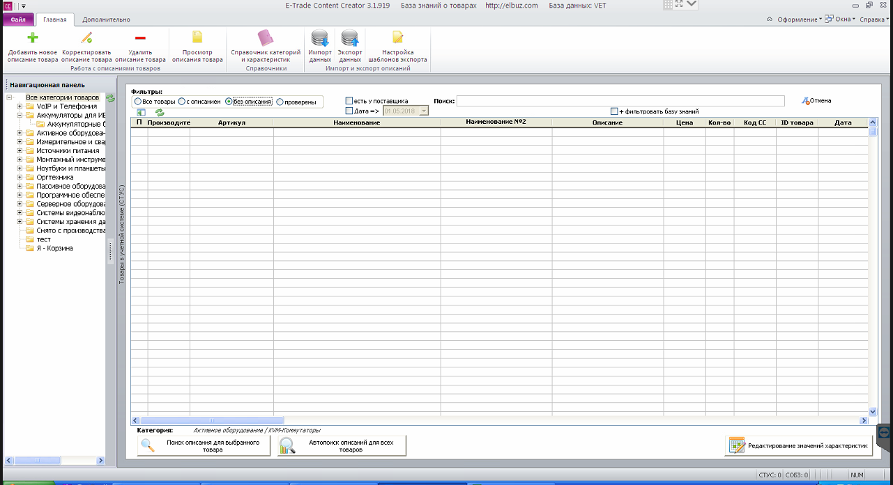

1. У меня на сайте 102 тыс. товаров. Из которых 20,6 тыс. - пустые товары без описаний. Т.е. описаний на них нет в базе MySQL.

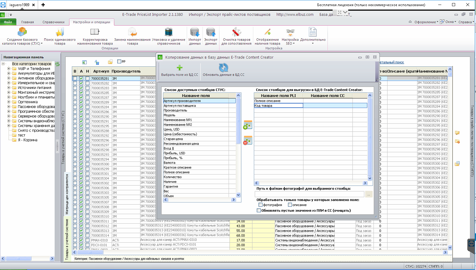

Перелил полное описание и код товара из ПЛИ в СС. См. скриншот.

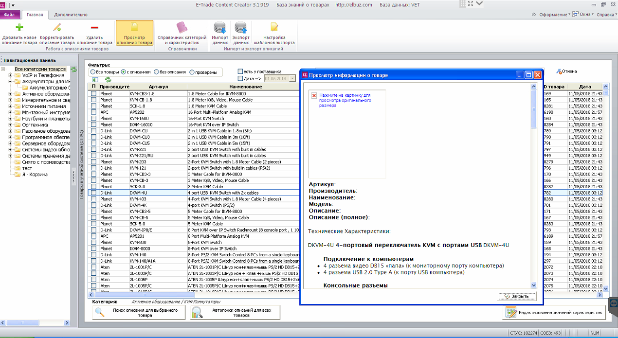

2. Заход в СС и выбираю фильтр товары с описанием - все отлично, описание перелилось.
3. Теперь ставлю фильтр по всем категориям товаров - без описания - и вижу, что товаров таких нет... Но как такое может быть, если у меня на сайте 20,6 тыс. товаров без описаний? Что я делаю не правильно?
Если описание скопировалось из ПЛИ для всех товаров, то это означает что теперь в СС есть описания у всех товаров, соответственно фильтр не показывает товары.

Если скопировать из ПЛИ в СС только к примеру краткое описание, то фильтр в СС считает, что у товара есть описание в базе знаний, при этом оно может быть не полное, то есть достаточно 1й заполненой хар-ки у товара, чтобы фильтр думал, что у товара есть описание.

iMessi89
Код товара....Получается ошибка в том, что я переливаю из ПЛИ в СС код товара и описание?
