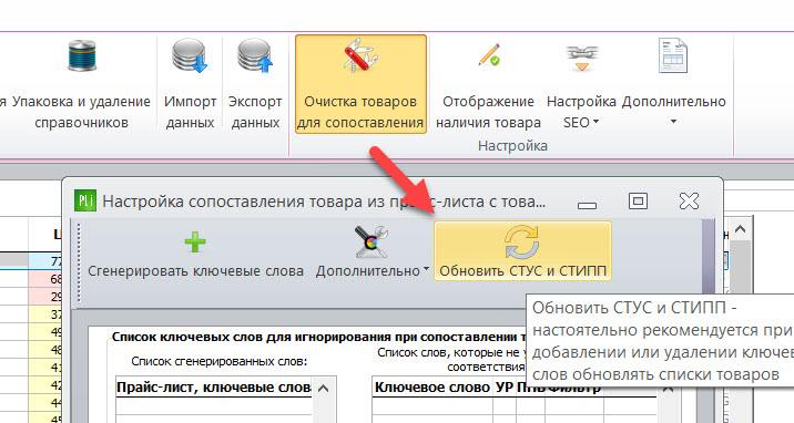

Потеряются ручные сопоставления, автоматические должны остаться, если это не происходит, тогда попробовать обновить ключевые слова
