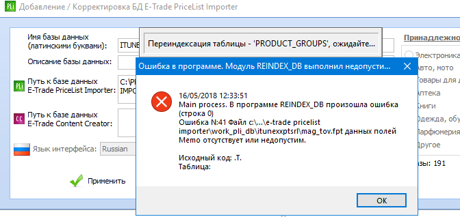

добрый день!
в ПЛИ поевилось такая ошибка
смотрим картинку с Ошибка Nr 41
спасибо!

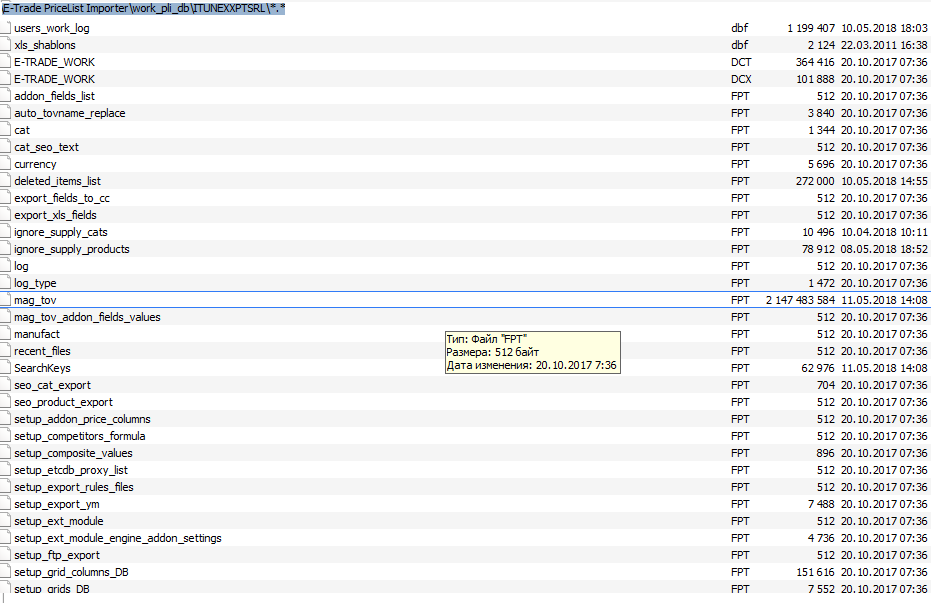

Но файл присуствует
смотрим картинку.

1. Размер файла превысил доступимый размер 2Гб, дальнейшая работа не возможна.
2. Попробовать перед открытием базы данных выполнить сжатие базы данных.
