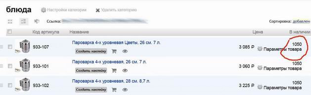

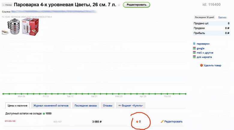

Здравствуйте! Не получается нормально выгрузить на сайт остатки.
Недавняя ошибка. Выгружается столбец количество, а наличие нет. Т.е товар закончился количество обновилось стоит 0, а в наличии как и было стоит 1050 шт.
Видимо столбец не обновляется какой-нибудь?
Подскажите в чем проблема пожалуйста.
Прикрепил скрины:

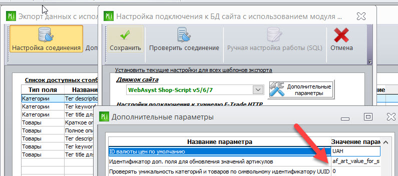

1. Используются какие-либо SQL запросы при обновлении сайта?
2. В настройках туннеля для обновления сайта включен режим "обновлять по uuid"?

SQL запросы не использую.
Где включается и отключается режим "обновлять по uuid"? попробую проверить.
Пробовал создать новую базу и все заново настроить, такая -же проблема.
Так же обновил туннель., тоже не помогло.
Вот тут

Добрый день! Подскажите нужно при импорте с сайта и экспорте на сайт включить "обновлять по uuid"?
До этого много лет пользовался с выключенной и все было хорошо, может после обновления какого-нибудь получилось?

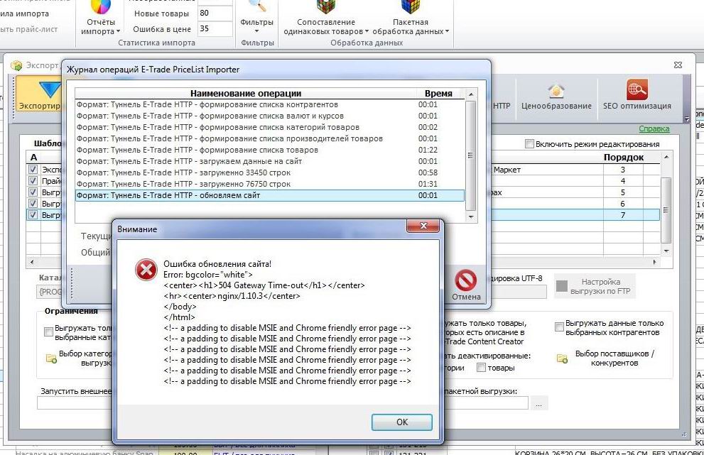

Еще в конце выскакивает ошибка (прикрепил скрин) может из-за неё?
Раньше она появлялась но все выгружалось хорошо вроде и количество и наличие.
1. Нет, включать точно не нужно, просто уточнили какой режим у вас, там разные алгоритмы обновления сайта используются для этой настройки.
2. Да может из-за неё не обновляться, нужно увеличить таймаут на хостинге.

2)На хостинге Увеличили значение параметров:
proxy_send_timeout 600
proxy_read_timeout 600
попробовал экспортировать
зависает при "обновляем сайт" ждал 20 мин. пришлось отменить, т.к. сайт тоже не работал.

2. Сайт обновился по другому алгоритму, использовались не числовые ID, а символьные, почему пишется задвоенное кол-во не понятно, нужно детально теперь разбираться, смотреть данные в базе, возможно есть лишние записи и есть факт нарушения целостности.
