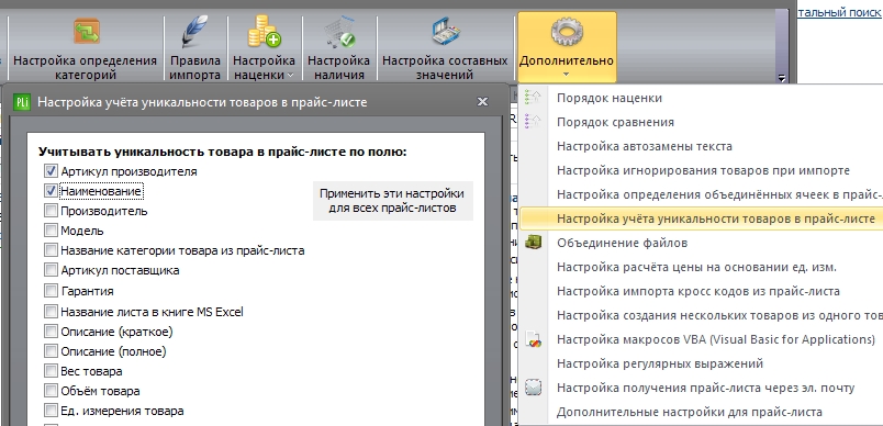

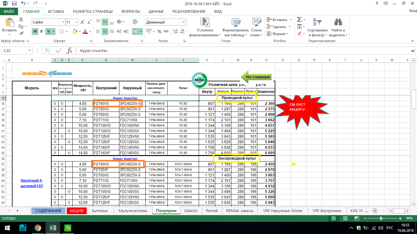

Подскажите возможно ли сделать так, чтобы абсолютно все товары импортировались из прайса поставщика, я имею ввиду, что в прайсе есть повторяющиеся модели (у них модели абсолютно одинаково пишутся, отличаются только пультом и ценой) и мне необходимо, чтобы все они импортировались в СТИПП. Как это возможно сделать?
Как вариант настроить так, чтобы "беспроводной пульт" и "проводной пульт" определялись как категория и по этому полю поставить учет уникальности товара.

Спасибо, получилось.
