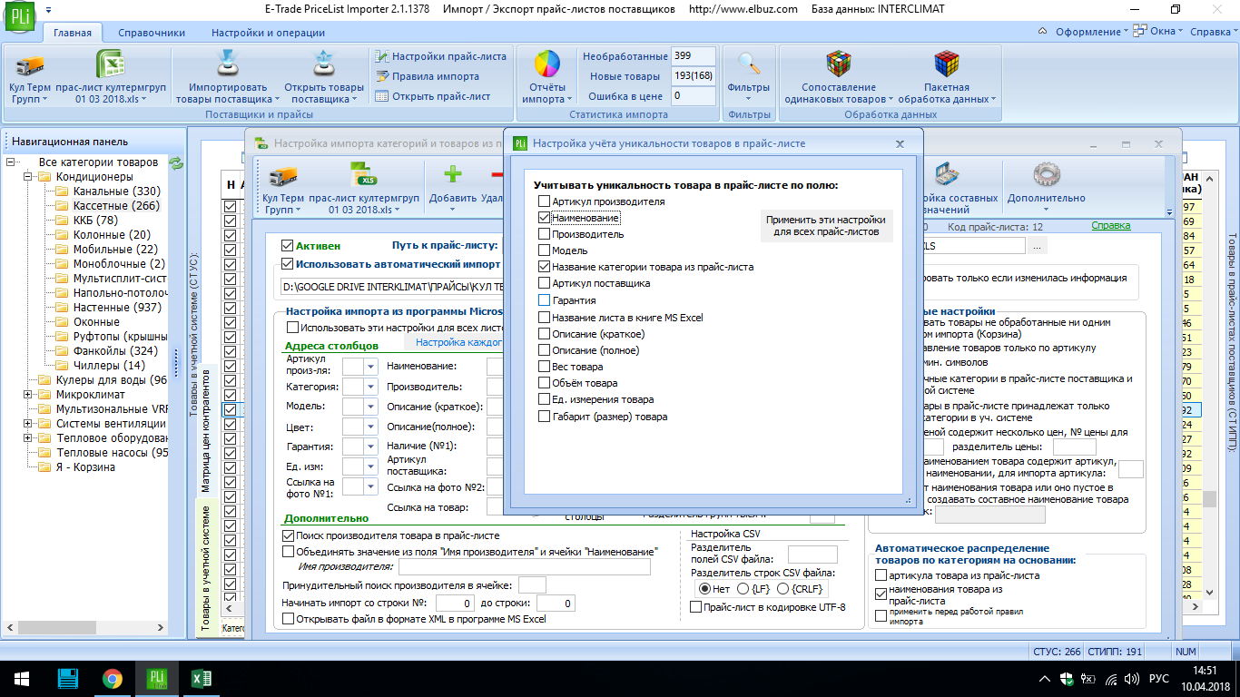

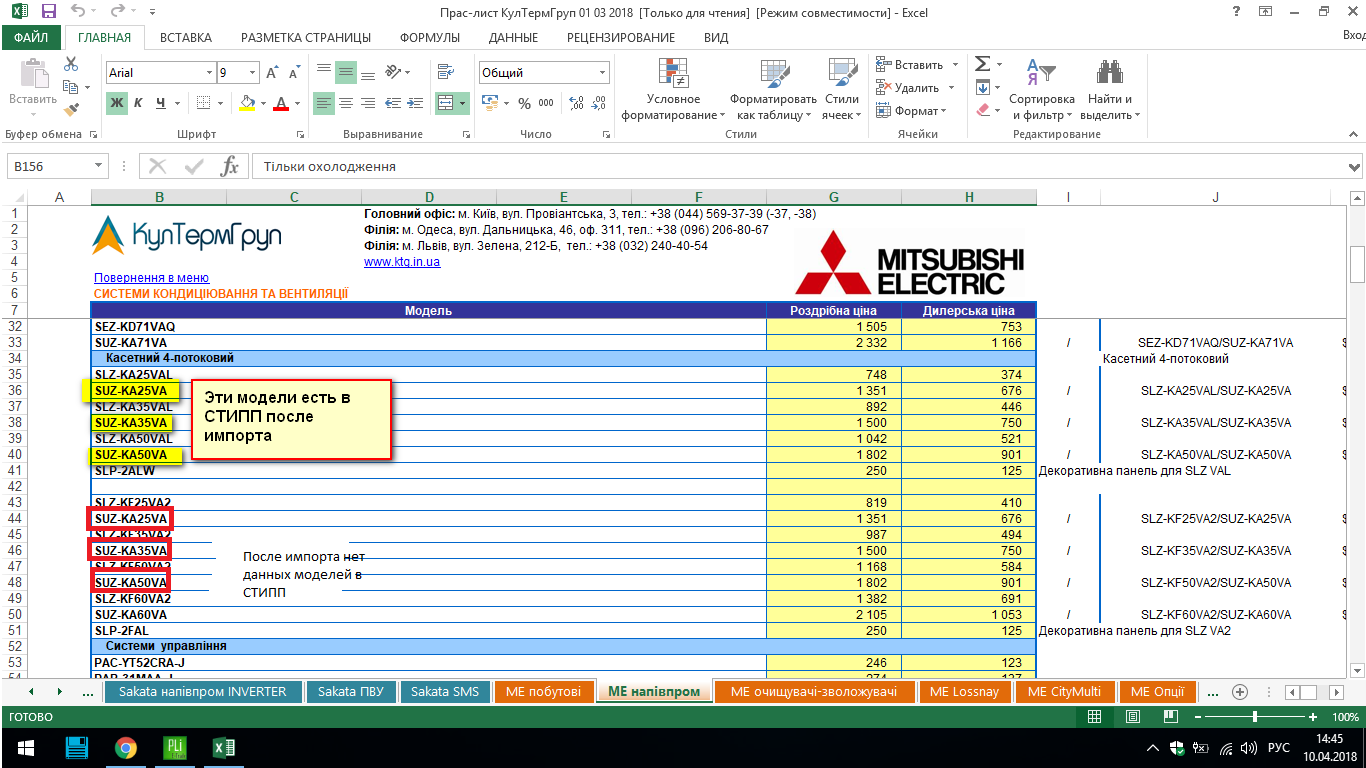

В прайсе поставщика есть модели кондиционеров, у которых разные внутренние блоки, а наружные блоки - одинаковые. Мне необходимо два товара из СТИПП сопоставить с одним товаром в СТУСС, у меня не получается этого сделать, поскольку после импорта прайса в СТИПП не отображаются повторяющиеся наружные блоки (скрин 2). Учитывать уникальность товара в прайсе я настроила (скрин 3).

У Вас они не импортируются так как имеют одинаковое наименование и одну категорию в стипп, программа думает что это дубли, нет информации в прайсе которая бы отличала эти товары.
Есть какой-то выход из этой ситуации?
как вариант добавить прайс-лист еще раз к поставщику, таким образом один товар из первого прайса можно добавить в первый набор, и этот же товар из второго прайса во второй набор.
