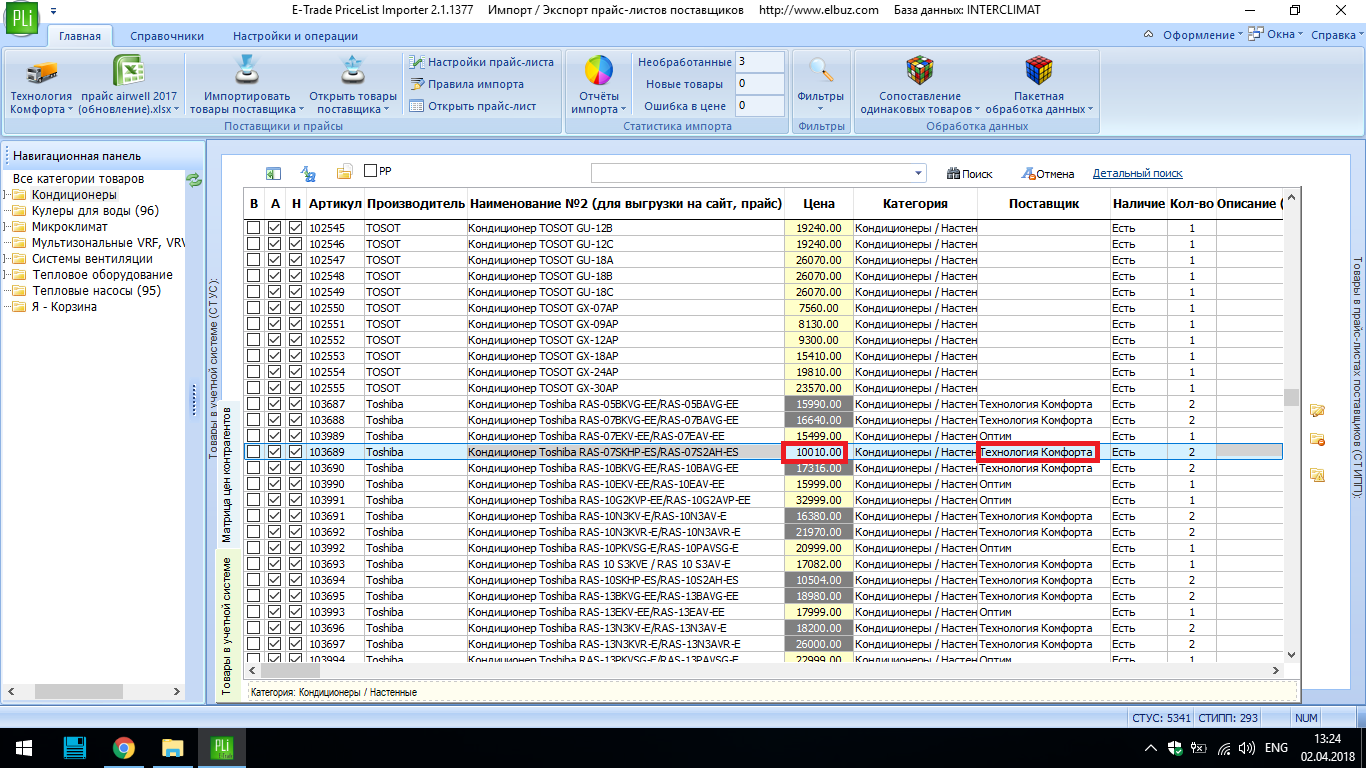

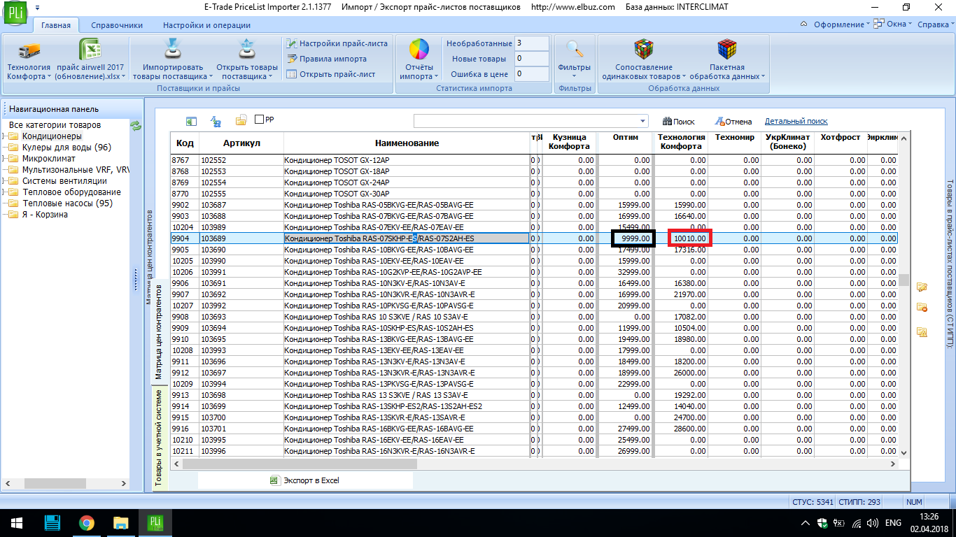

Есть товар, который представлен в ассортименте двух поставщиков. Данный товар в наличии у обоих поставщиков, только у одного дешевле, у другого дороже. После пакетной обработки в СТУС прайс-листов обоих поставщиков цена товара устанавливается не минимальная из двух возможных, а просто цена того поставщика, прайс которого был обработан. То есть заливаю прайс поставщика А - его цена, сразу же импортирую прайс поставщика Б, делаю пакетную обработку и получаю в СТУС цену поставщика Б. Как сделать так, чтобы цена устанавливалась по наименьшему значению?
Все верно, стус обновляется на основании стипп, а если у Вас там октрыт один прайс-то стус будет обработан только на основании него.
Нужно открывать все прайс-листы от всех поставщиков, для выбора лучшей цены на сопоставленные товары перед пакетной обработке.
Все согласно действующей схеме работы в программе. Под каждым блоком схемы есть видео урок.
