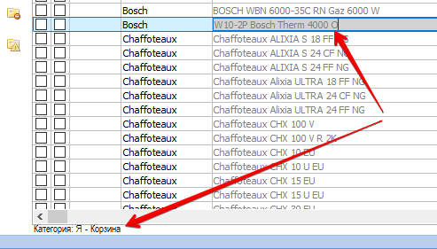

Не могу понять почему не срабатывает правило замены наименования товара после импорта, может есть какие-то предположения?

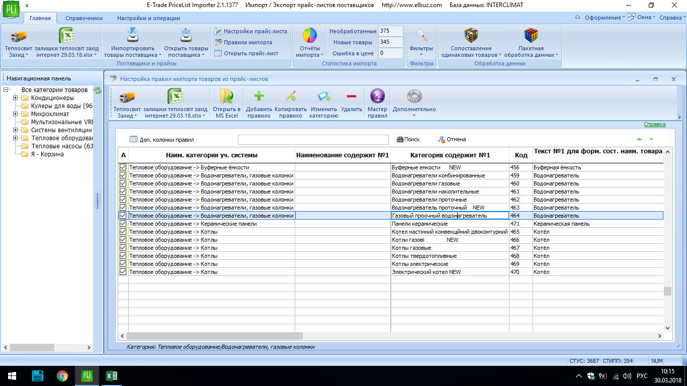

создайте правила импорта для товара, чтобы он имел категорию, а не находился в необработанных товарах.

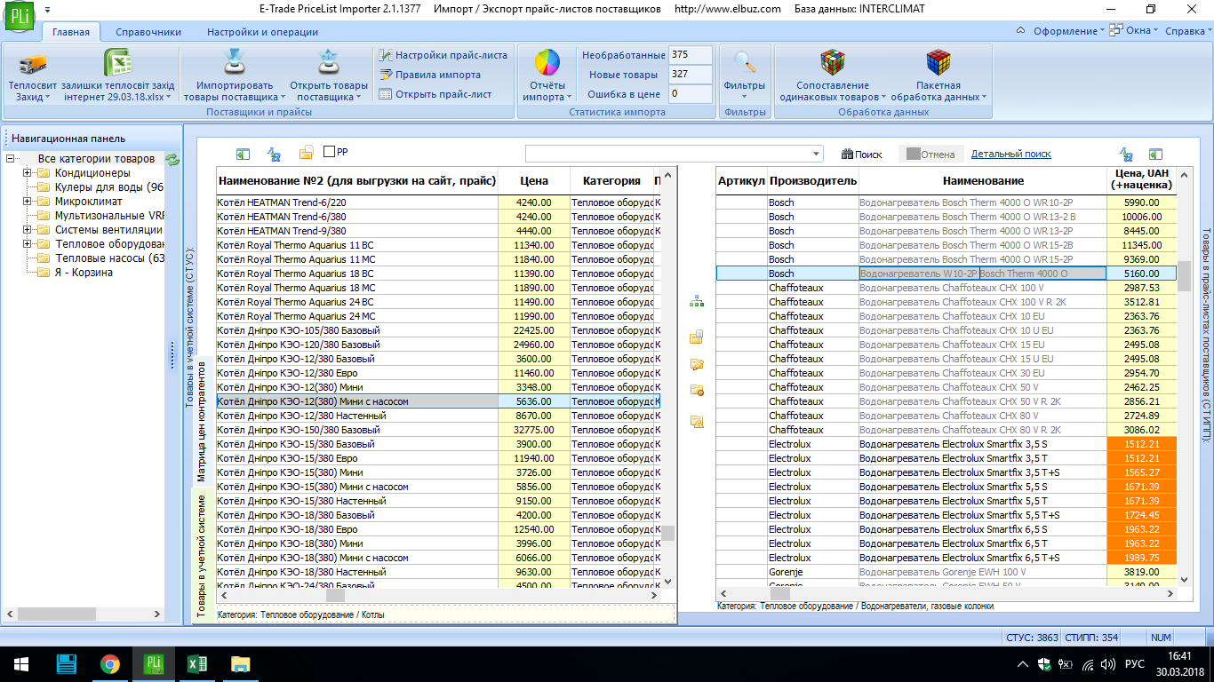

Правило импорта уже было создано (скрин 1), этот товар находится в категории Водонагреватели, а не в Корзине. Причина в чем-то другом.

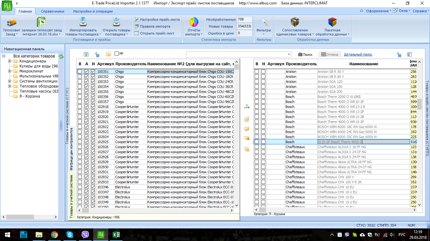

То был скриншот старый, вот новый. Категория есть, а замена не работает.

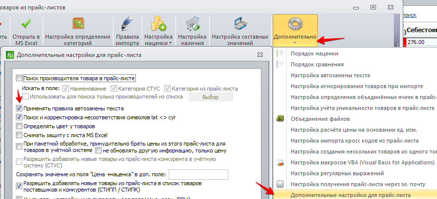

В доп. настройках проверьте включена ли автозамена.
автозамена в доп. настройках.png (76.32 КБ) 4335 просмотров

Эта галочка стоит, я и другие товары с этого прайса меняла с помощью автозамены - они поменялись, только этот не меняется.

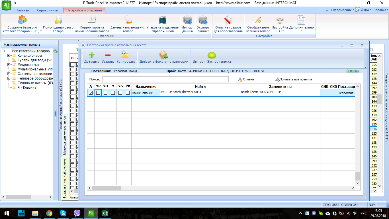

Попробуйте скопировать с прайса наименование и вставить в правило замены, возможно, наименование в прайс-листе отличается от того, которое в правиле замены.

Спасибо большое, получилось!
