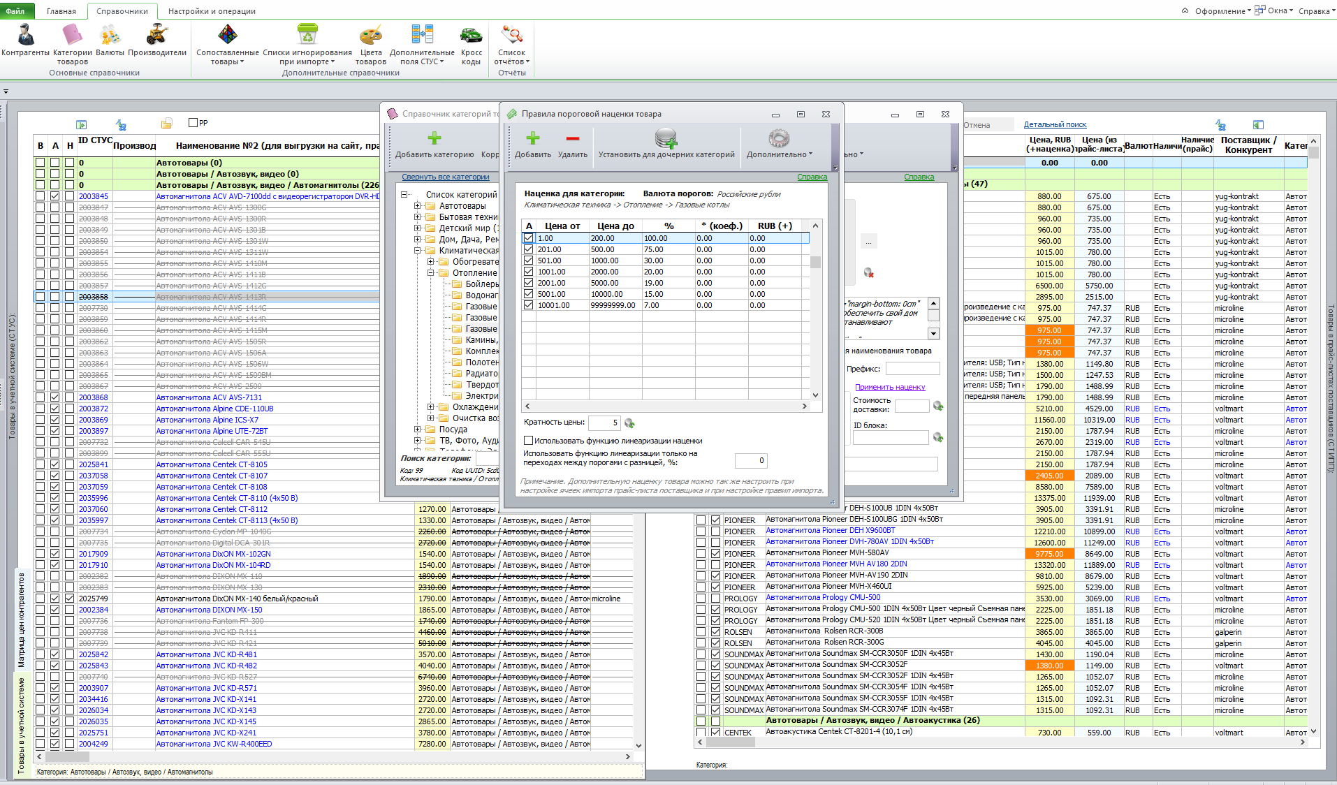

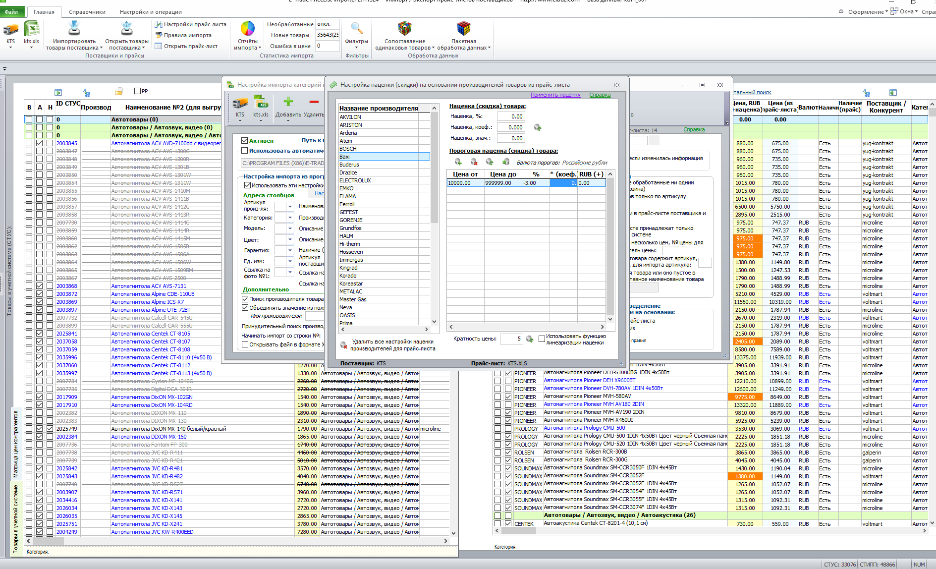

Добрый день. Подскажите как сделать скидку товара по названию производителя, так чтоб пороговая наценка для всех остальных произодителей осталась? Пытаюсь сделать все так как написано в справке, но почему то не применяется.
- пороговая наценка.png (218.2 КБ) 2611 просмотров
- наценка на производителя.png (217.88 КБ) 2611 просмотров
А с чего Вы взяли что заданная наценка/скидка не применяется? Это где то видно на Ваших скриншотах?
Я нашел в чем проблема.В прайсе есть товары на которых указана только модель а бренд нет. Например Газовый котел 1,Bosch Gaz 6000 WBN 24 C RN и 2,Gaz 6000 WBN 24 C RN. В первом случае скидка применяется а во втором нет. вот и причина.Часть товаров с названиями брендов а часть без названий. Как то возможно сделать чтоб оно учитывало и без брендов? или придется проставлять бренды?
Если Вы делаете наценку на бренд, а его нет, то наценка не будет применяться. Чтобы она применялась у товара должен быть бренд.
