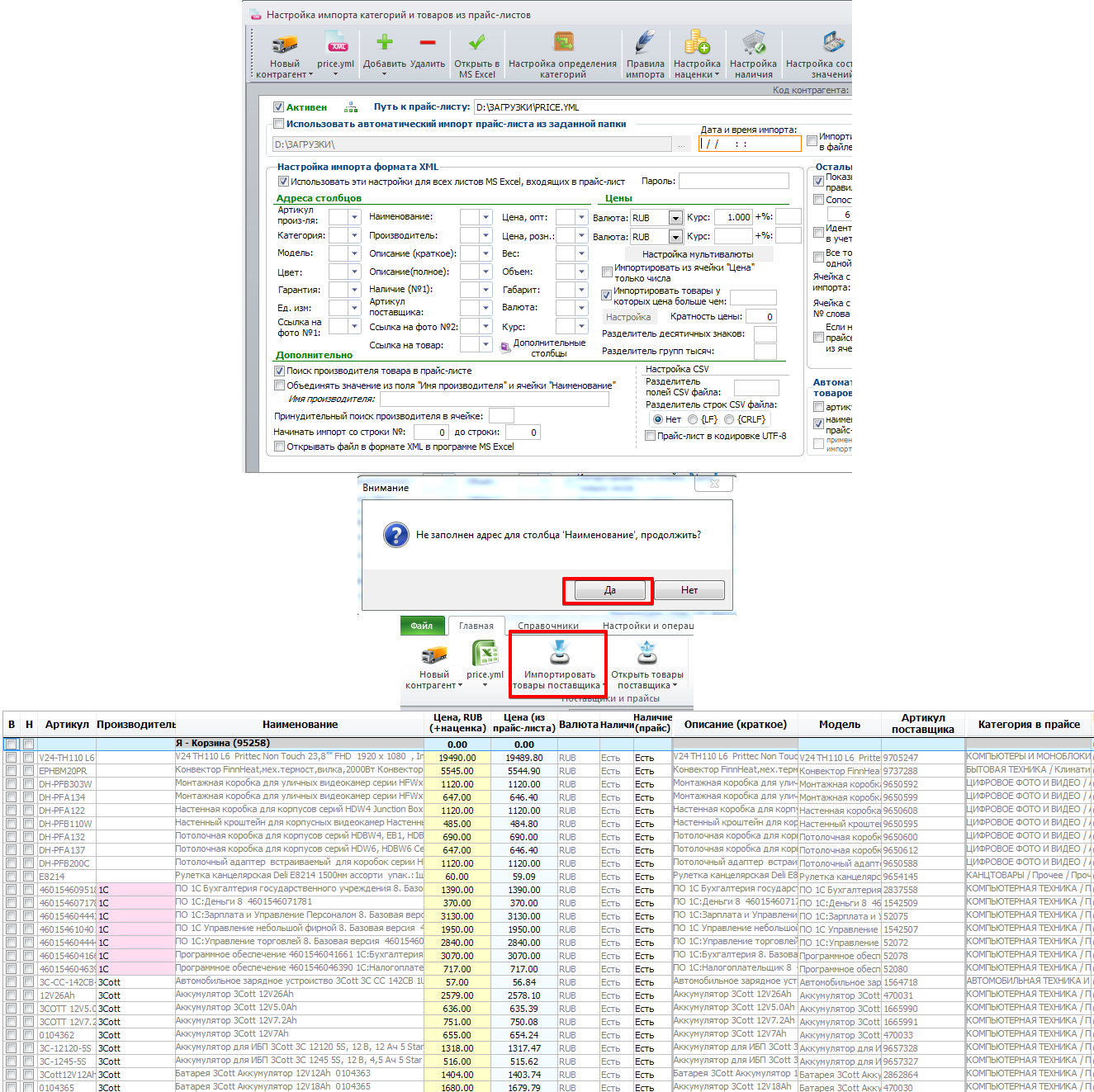

Поставщик дает 2 варианта прайса. в xls- и в yml-формате.
С xls проблем нет, кроме того, что он ищет наименование производителя в указанной ячейке по 40 минут и проблемы у самого поставщика, не всегда xls-формат доступен для загрузки.
Пробую настроить для него второй прайс в формате YML.
Настройки для YML:
https://yadi.sk/i/QzgSR0uu3SzXQS
Пробовал указать другой формат YML (помеченный синей стрелочкой) - так же безрезультатно
Чекбокс "Открывать файл в формате XML в программе MSExcel приводит к:
https://yadi.sk/i/Js8_01gO3SzXtU
MSExcel 2010, хотя если открыть отдельно файл минуя приложение, то:
https://yadi.sk/i/6J_rLs1f3SzYFA
Прайс в YML https://yadi.sk/d/x_N16tE_3SzYXT
Прайс в XLS https://yadi.sk/d/hiu7cg6t3SzYkU
Настройки для XLS:
https://yadi.sk/i/E-PItv-L3SzXX6
После импорта YML получаю:
https://yadi.sk/i/7N3mrE3X3SzWfb
Подскажите, какие были упущены настройки для реализации работы с прайсом в формате YML. Что необходимо еще включить, настроить для корректной работы программы с этим вариантом прайс-листа.
Спасибо.
Если файл имеет структуру ЯндексМаркета YML то после добавления этого файла в качестве прайс-листа не нужно больше делать никакие настройки, достаточно просто начать его импорт.
загрузка YML без настроеек ячеек.png (288.46 КБ) 13277 просмотров

Сообщения: 271
Да, вроде разобрался. Спасибо.
Для нового прайса предстоит заново указывать правила импорта? Этот момент как то упустил.
Сейчас взял несколько категорий и проимпортировал
https://yadi.sk/i/cGXuKfMR3T3maU
Все прайс-листы настроены в программе так, чтобы отображать на сайте артикул поставщика(а не производителя). Сейчас же при YML-прайс-лист в поле артикул проставляется PartNumber, как следствие этот артикул будет выгружен на сайт. Получается мне не сопоставить товар, который уже описан и имеется в базе.
Есть ли возможность изменить в настройках прайс-листа, чтобы в поле Артикул попадал Артикул поставщика, а не производителя? Тк полагается, что PartNumber будет в дальнейшем выгружаться в отдельное поле.
К тому же вижу, что в некотором случае этот PartNumber совпадает для некоторых товаров. Те уникальности нет. А это тянет очередной ворох проблем.
Да, правила составлять заново, так как это новый прайс.
В Вашем примере товары имеют одинаковые названия. У Вас включена настройка сопоставления по наименованию?
Можно настроить вручную файл XML по инструкции, но в таком случае категории из прайс-листа определить будет невозможно.

Сообщения: 271
Т.е настроить на возможность загрузки Артикула поставщика в формате YML нет?
Voyager писал(а):Т.е настроить на возможность загрузки Артикула поставщика в формате YML нет?
e-special писал(а):Можно настроить вручную файл XML по инструкции, но в таком случае категории из прайс-листа определить будет невозможно.
Voyager
Сообщения: 271
Хорошо, в выходные попробую проверить, насколько удобным будет этот вариант.
Вдогонку хотелось уточнить. Сейчас идет пересечение некоторых артикулов у Поставщика1 и Поставщика2, как следствие срабатывает "ошибка в цене" и некорректное сопоставление товаров. Каким способом можно решить данную проблему?
Не сопоставлять товары по артикулу поставщика, так как он не является уникальным.
