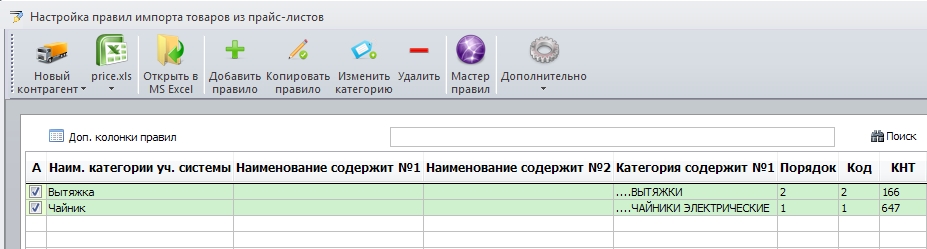

Нет никакой проблемы создать два отдельных правила для Чайников и Вытяжек? не смотря на то, что главная категория для чайников определяется с ошибкой.
правила импорта.jpg (124.68 КБ) 15067 просмотров

Видимо все попадает под правило с Вытяжками, проверьте.
Обратите внимание на наши скриншоты, на них используется колонка "порядок".

Это не наша логика. Наша логика описана в документации.
Поле порядок отвечает за очередность выполнения правила.
