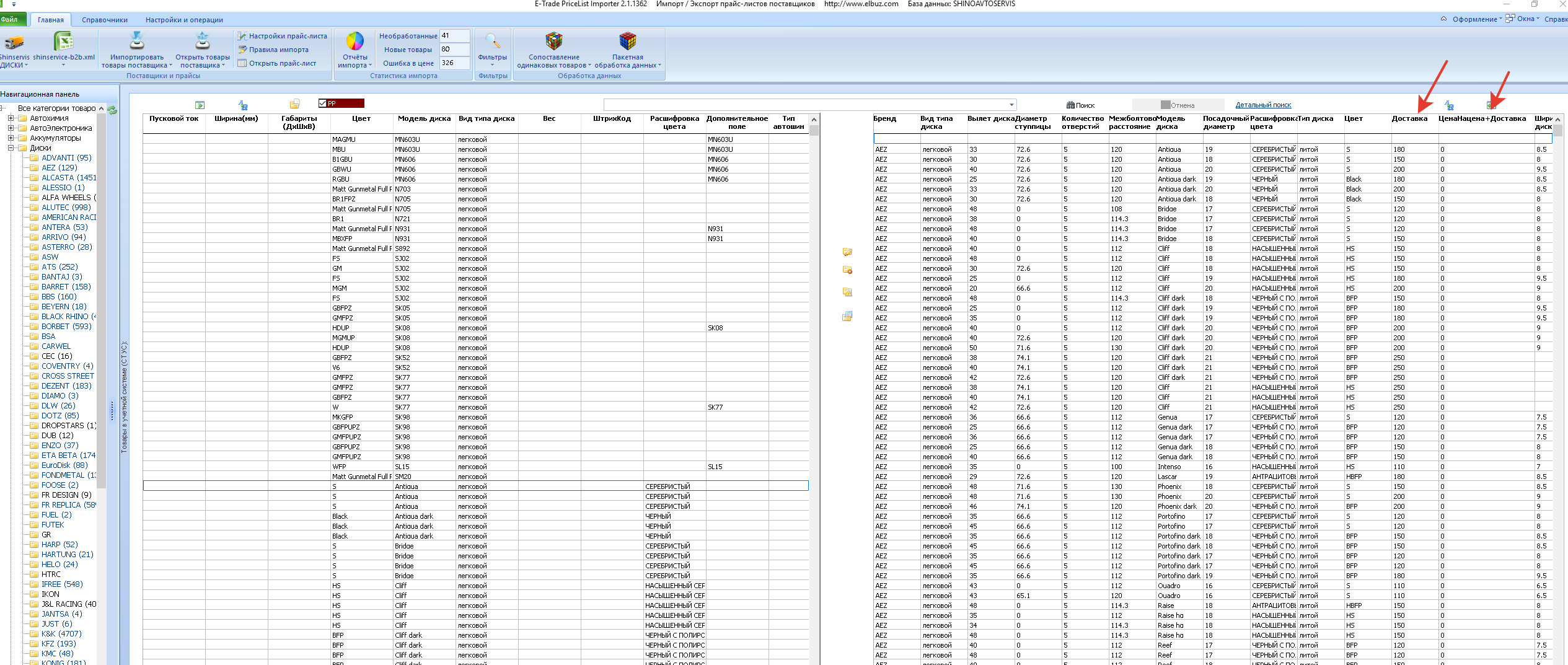

Добрый день, вопрос по наценки товара. Мы пользуемся пороговой наценкой по категориям в СТУС, также у нас есть дополнительное поле при импорте прайс листов "Доставка" которая рассчитывается от радиуса колеса по формуле:
ЕСЛИ ({Столбец_F}= "13", "80", ЕСЛИ ({Столбец_F}= "14", "90", ЕСЛИ ({Столбец_F}= "15", "100", ЕСЛИ ({Столбец_F}= "16", "110", ЕСЛИ ({Столбец_F}= "17", "120", ЕСЛИ ({Столбец_F}= "18", "150", ЕСЛИ ({Столбец_F}= "19", "180", ЕСЛИ ({Столбец_F}= "20", "200", ЕСЛИ ({Столбец_F}= "21", "250", ЕСЛИ ({Столбец_F}= "22", "300", "0")))))))))). Мы пользуемся экспортом прайс листа Матрица-Поставщиков где выгружается цена+наценка без учета дополнительного поля "Доставка"
Вопрос заключается в следующем, как можно при импорте прайс листа сделать чтобы цена+наценка прибавлялась дополнительное поля "Доставка" и получалась цена с учетом наценки и доставки?

Возможно ли создать дополнительное поле, и туда формулой написать условие, если параметр который отвечает за колонку цена+наценка?
ЕСЛИ({доп. поле}>0,"(наценка+дополнительное поле)","{наценка}")
Стоит попробовать, но вряд ли у Вас получится создать матрицу поставщиков по этому полю.

Написать формулу ЕСЛИ ( "{_4YJ14OF4U}">0 "{СТИПП_Цена_наценка}+{_4YJ14OF4U}", "{СТИПП_Цена_наценка}") где мы допустили ошибку формула почему то не работает?
Пропущена запятая между 0-вым и первым условием
ЕСЛИ ( "{_4YJ14OF4U}">0, "{СТИПП_Цена_наценка}+{_4YJ14OF4U}", "{СТИПП_Цена_наценка}")
но работать не будет эта формула, потому как в доп. полях хранятся символьные значения поэтому там нельзя произв. математические операции просто так.
как вариант конвертировать символы в числа, считать и потом опять конвертировать в символы. для конвертации символов в числа используется функция для конвертации чисел в символы используется функция
TRANSFORM()
то есть примерно так
TRANSFORM(ЕСЛИ( VAL({_4YJ14OF4U})>0, VAL({СТИПП_Цена_наценка})+VAL({_4YJ14OF4U}), VAL({СТИПП_Цена_наценка})))
Формулу не проверяли, может не работать. Составление формул на нашей стороне оплачивается отдельно.
Так же можно попробовать копировать данные из доп. поля в доп. цену и использовать в формуле ИД доп. цены, а не доп. поля.
shinoavtoservis
Сообщения: 130
Зарегистрирован: 28 апр 2017 02:21
Изменили формулу TRANSFORM(ЕСЛИ( VAL("{_4YJ14OF4U}")>0, VAL("{СТИПП_Цена_наценка}")+VAL("{_4YJ14OF4U}"), VAL("{СТИПП_Цена_наценка}"))), считает но выводит "0"
