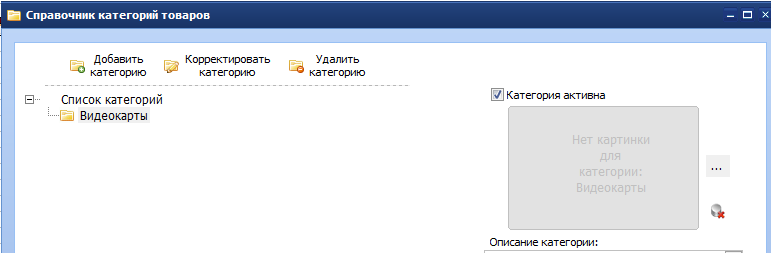

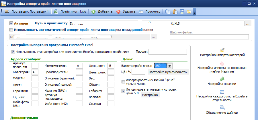

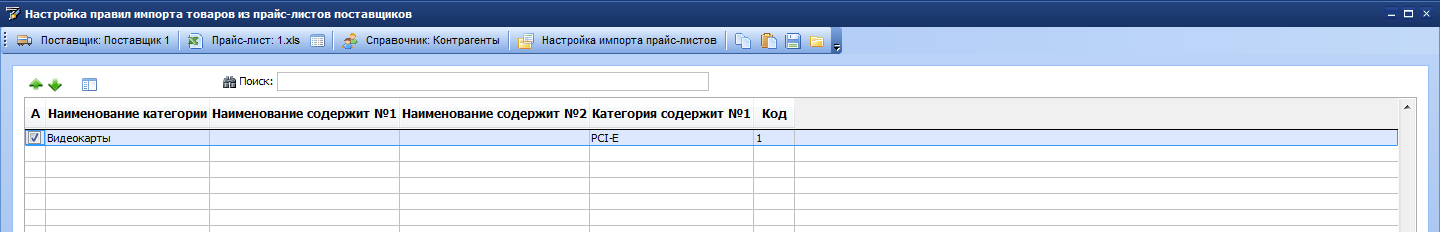

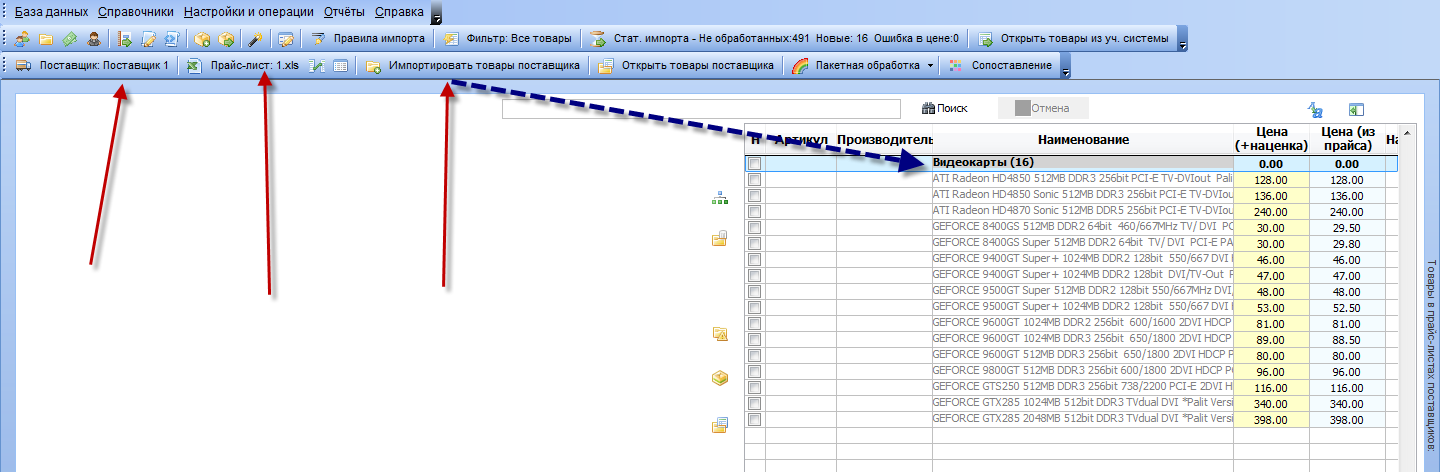

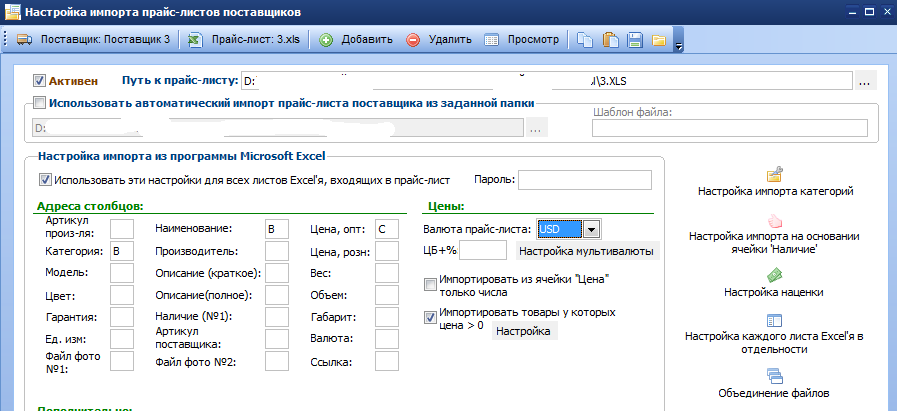

Настройка импорта прайс листа "поставщика 1" Создание категорий Правила импорта Для остальных категорий создаются правила по такому же принципу(при возникновении трудностей - обращайтесь)

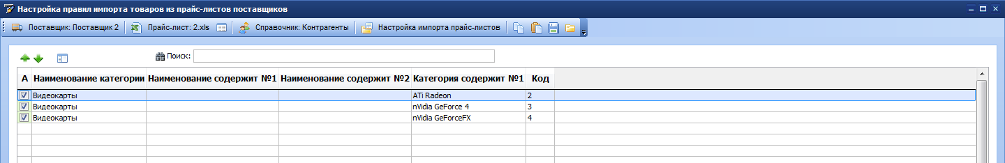

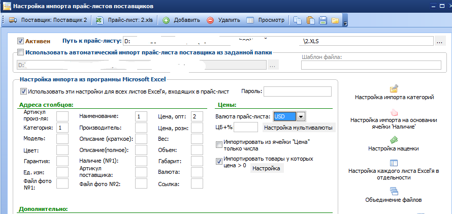

После настройки правил импорта необходимо проимпортировать товар в программу Правила импорта Настройки для "Поставщика 2" Импорт делается по тому же принципу что и "Поставщик 1"

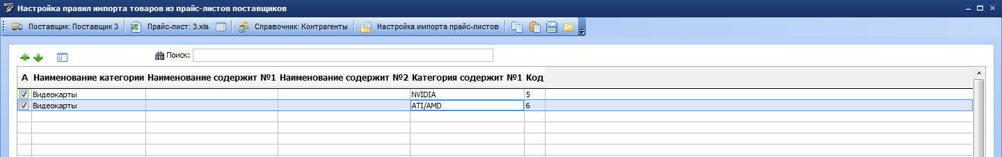

Настройка "поставщика 3" Правила импорта Импортируем товары.

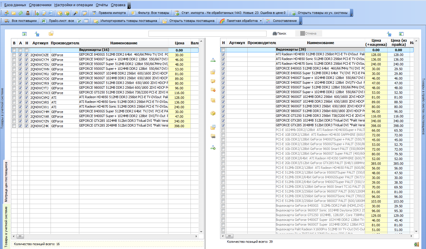

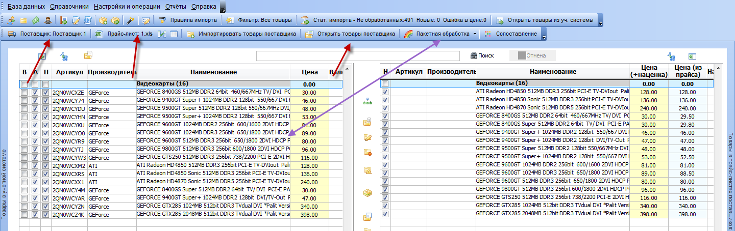

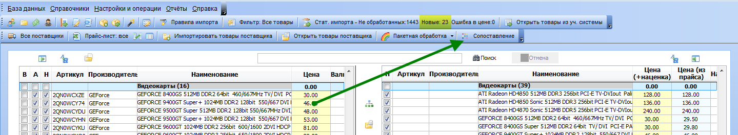

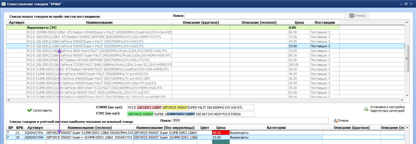

Если вы не загрузили Учетную систему через внешний модуль с вашего интернет магазина или из любой другой учетной системы через универсальный импорт, то необходимо ее создать на основание одного из прайс листов о поставщиков. Для этого необходимо выбрать поставщика, на основание которого будем создавать учетную систему, открыть его товары и сделать пакетную обработку. Мы создадим Учетную систему на основание поставщика один. Далее необходимо выбрать всех поставщиков все прайс листы, и нажать кнопку открыть товары, в этот момент программа анализирует и сравнивает товары между сетками. На скриншоте видно что некоторые товары сопоставились в автоматическом режиме. Остальные имеют статус "новый" и подсвечены серым текстом. Перед тем как товары эти попадут в Учетную систему их необходимо проверить на наличие таких же в Учетной системе, они могут находится там но иметь другое название. Это удобнее всего делать через систему интелектуального сопоставление УМКА. На скриншоте видно что товар имеет различное наименование, но скорее всего это один и тот же товар(не сильно разбираюсь в видеокартах) но вероятность велика.
чтобы такой товар не попадал второй раз в учетную систему его необходимо сопоставить с товаром из УС который уже есть там. Так же делаем для всех остальных товаров имеющие различное наименование.....
С нашей стороны может быть не совсем верно быть сопоставлен товар между собой. но общий принцип работы можно увидеть в матрице цен....(смотреть ниже)

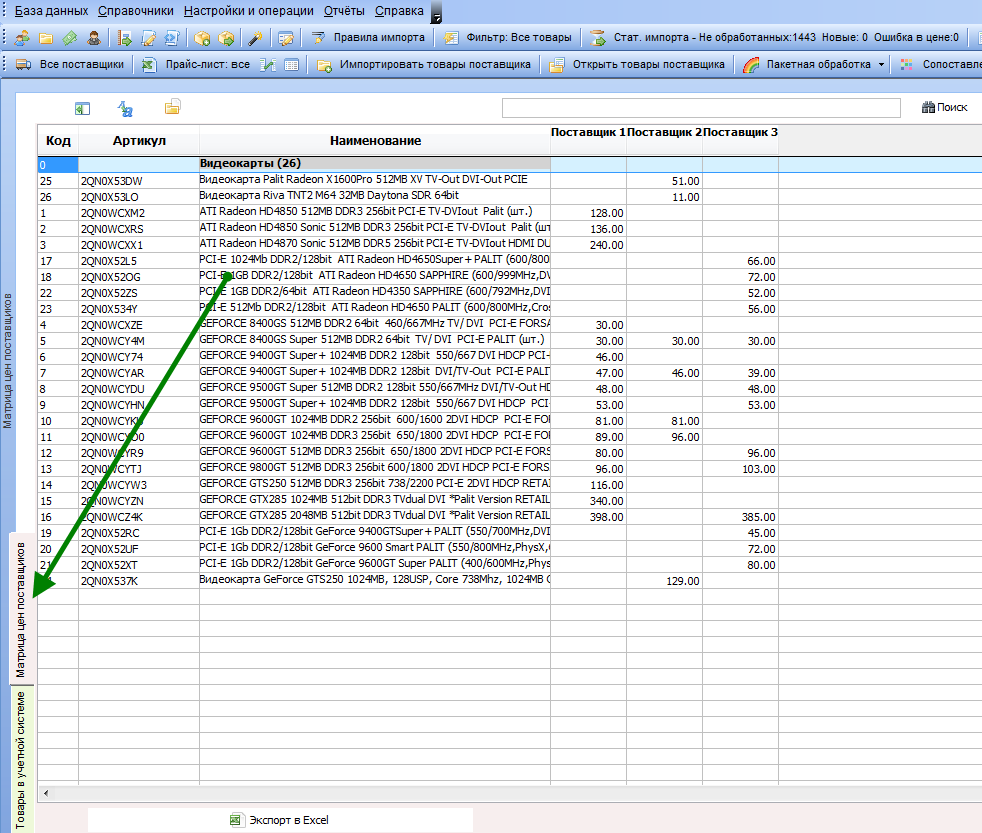

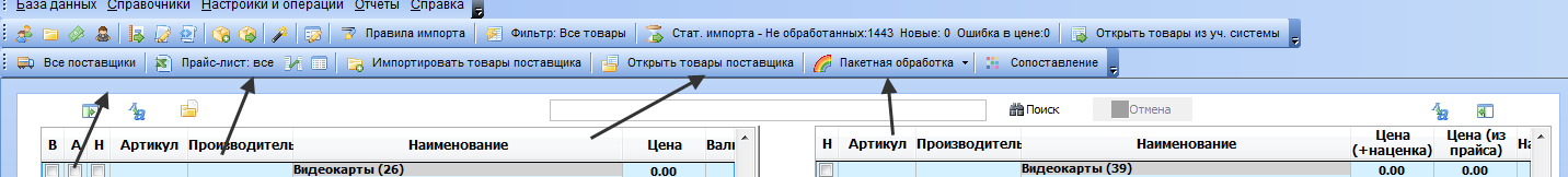

После того как вы увернеы что все товары между собой сопоставлены и двойные товары не попадут в УС, то необходимо делать пакетную обработку при открытых всех поставщиков и всех прайс листов. Тем самым обновляться цены на товары котрые сопоставленны между собой(возьмется минимальная цена от всех поставщиков на товар) и новые товары перенесутся в УС Цену на товар можно отследить в матрице цен. Так выглядит сводный прайс лист на примере трех поставщиков и одной категории Прайс лист для клиентов Помните что ограничение в демо версии на импорт товаров первые 300 строк из прайс листа

Настройки по созданию поставщиков и добавления к нему прайс-листа есть в соседних темах, поэтому приступим непосредственно к идивидуальным натсройкам
