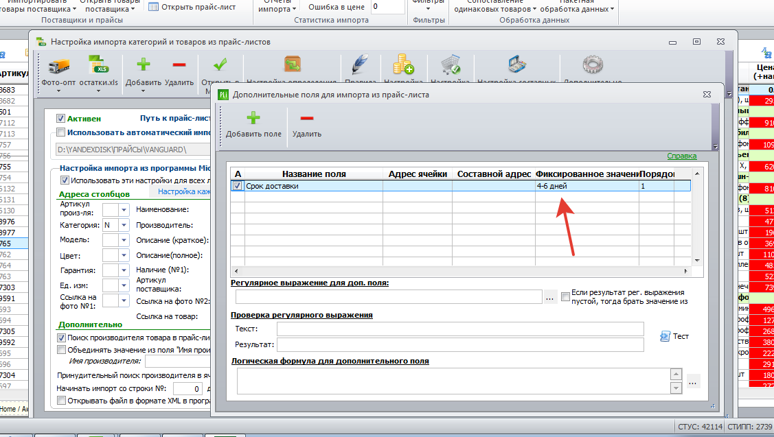

Есть сайт на Prestashop + модуль выгрузки xml файла для Яндекс Маркет. В Яндекс Маркет нужно передать для каждого товара срок и цену доставки. К сожалению, в модуле нет такой настройки. Возможно ли указать в дополнительных полях
1. срок доставки в зависимости от поставщика
2. цену доставки в зависимости от цены товара (например, для товаров дороже 3000р. доставка бесплатная)
и передать эти значения из доп. полей на сайт через SQL запрос?

В БД сайта информации нет. Можно попробовать через доп. поля СТИПП, в поле "фиксированное значение". Тогда это значение добавиться ко всем товарам поставщика. И так сделать для каждого поставщика.
доп.поля СТИПП.png (75.42 КБ) 12455 просмотров
Попробуйте тогда так и сделать.

Если получится передать эту информацию в доп. поля СТУС, то я потом смогу SQL запросом передать эти данные на сайт. Правильно понял?
Да, при условии, что в БД сайта будут нужные поля для приема этих данных.
