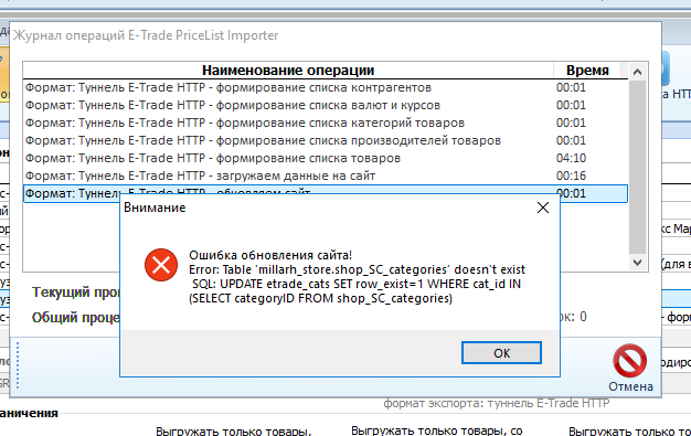

Появляется такая ошибка при экспорте прайса на сайт, как исправить?
Проверить префикс таблиц, который указан в настройках Туннель и сравнить с тем, что используется в БД сайта.

e-special писал(а):Проверить префикс таблиц, который указан в настройках Туннель и сравнить с тем, что используется в БД сайта.
В каком файле в папке с Туннелем можно посмотреть этот префикс и где префиксы БД сайта?
Префикс найти в настройках доступа к БД сайта. Где искать зависит от Вашего движка.
Найти у указать корректный префикс в настройках Туннеля.

Не могу найти этот параметр в коде. Как обозначается префикс таблиц для ShopScript v3?
Никак. По-умолчанию там пусто. Детальнее можно узнать в файле с настройками для БД.

e-special писал(а):Никак. По-умолчанию там пусто. Детальнее можно узнать в файле с настройками для БД.
Пробовал с пустым окошком - совсем тогда не работает.
https://elbuz.com/ETradeDocs/PLI/index. ... onnect.htm
https://elbuz.com/ETradeDocs/PLI/index. ... ttings.htm
https://elbuz.com/ETradeDocs/PLI/index. ... tunnel.htm -
тут есть определение префикса, но видимо оно не пустое.
Там стоял "shop_", ставил "shop_localhost" и "localhost" по названию адреса SQLSERVER, но все равно та же ошибка, не знаю почему не стыкуется.

Проверил, в настройках ContentCreator префикс таблиц пустой, удалил снова и странным образом все заработало.
