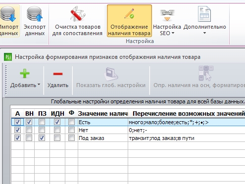

Из прайса в графу "наличие" импортируются свои значения с наличием, в настройках импорта эти значения указаны. Но они импортируются в отдельную графу СТИПП, а в СТУС импортируются значения, которые я вообще не знаю как определяются.
Как сделать, чтобы в СТУС отправлялись значения "наличие" из прайс листа? (Под заказ(7 дней) и другие)

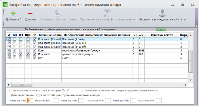

Эти статусы наличия должны быть в глобальных настройках отображения наличия.
настройка отображения наличия.jpg (123.95 КБ) 3959 просмотров
FurFurFur
Сообщения: 18
Зарегистрирован: 26 сен 2017 12:42
e-special писал(а):Эти статусы наличия должны быть в глобальных настройках отображения наличия.
Я же отправила вам скриншот. Окей отправлю так, если вы не видели:
Эти статусы и так в глобальных натройках.
Теперь нужно добиться корректного определения наличия товара в список товаров из прайс-листов поставщиков (СТИПП) для каждого прайс-листа.
У Вас есть стандартный статус "Под заказ", который будет препятствовать определению других Ваших статусов которые имеют то же словосочетание, его нужно или удалить или настроить порядок определения так, чтобы Ваши статусы имели приоритет над стандартными и определялись раньше, за это отвечает поле "порядок".
Так же не понятно зачем для статусов "Под заказ (Х дней)" ставить, что он должен определятся как "В наличие(Есть)". Но это уже дело индивидуально каждого.

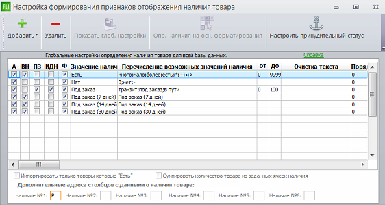

e-special писал(а):Теперь нужно добиться корректного определения наличия товара в список товаров из прайс-листов поставщиков (СТИПП) для каждого прайс-листа.
В СТУСС удалось добиться нужного значения в "наличии". Вот такие глобальные настройки:
Однако на сайт свои значения не выгружаются, а только стандартные "Под заказ".

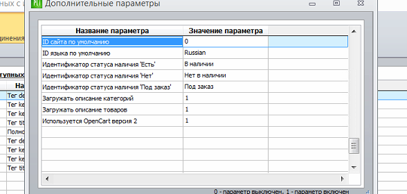

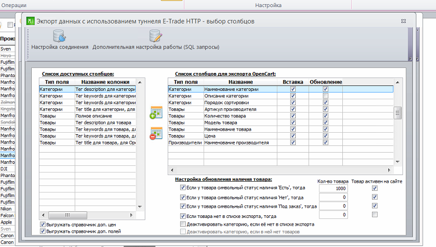

Я подозреваю, что это из за ограничений в экспорте, везде настройки только для "Есть, Под Заказ, Нет", а для своих значений никаких настроек нет и добавить их нельзя. Прикрепляю скриншоты для наглядности:
Импорт через HTTP туннель. Opencart 2.1.0.1
В вашем движке нет понятия символьного статуса наличия, тот или иной статус наличия формируется на основании количества товара.
Эти данные на сайт в том виде в котором они хранятся в программе не передать.
FurFurFur
Сообщения: 18
e-special писал(а):В вашем движке нет понятия символьного статуса наличия, тот или иной статус наличия формируется на основании количества товара
Это не так. В движке статусы наличия редактируются и создаются новые как душе угодно, просто ваша программа не поддерживает экспорт других значений, кроме указанных выше. Очень обидно.
