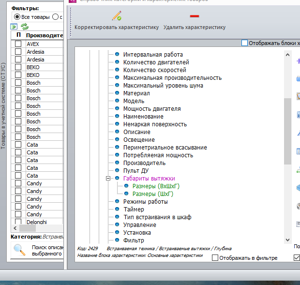

Есть две характеристики "Размеры (ВхШхГ)" и "Размеры (ШхГ)"
Задача - на основании этих характеристик сделать 3 характеристики - "ширина", "глубина", "высота"
Создал основную объединяющую характеристику - "Габариты вытяжки", провел к ней синонимы, установил на неё - "объединять значения синонимов и сохранять в главную характеристику.
При помощи мастера создал 3 характеристики - "ширина", "глубина", "высота".
Здесь первый вопрос. Характеристика "Размеры (ШхГ)" не имеет параметра "Высота", то есть содержит два значения - ширину и глубину. Как правильно поступать в таких случаях?

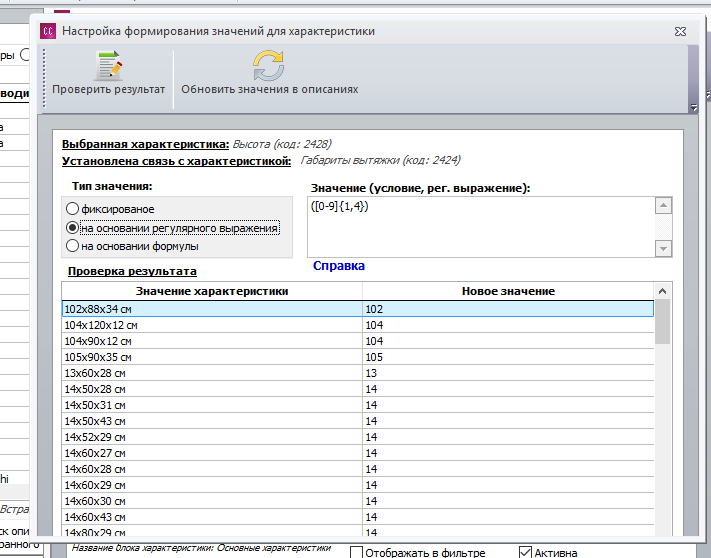

Идем далее. К характеристикам "высота", "ширина", "глубина" провожу регулярные выражения:
Высота = ([0-9]{1,4}) - работает

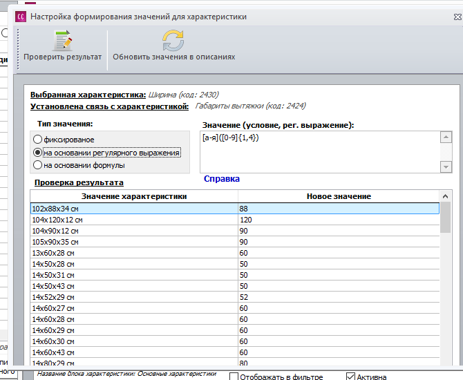

Ширина = [a-z ]([0-9]{1,4}) - работает, если поменять букву z на я, для собственного развития - почему?

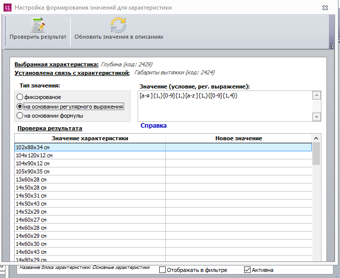

Глубина = [a-z ]{1,}[0-9]{1,}[a-z ]{1,}([0-9]{1,4}) - не работает, подскажите пожалуйста, почему?

Есть подозрение, что у Вас в значениях не "X" (ИКС), а "Х"(ХА).
7buysru
Сообщения: 41
Зарегистрирован: 30 авг 2017 01:04
возможно, подскажите пожалуйста, что нужно тогда изменить в этих регулярных выражениях?
[a-z] отвечает за латинские буквы
[а-я] отвечает за кириллицу
