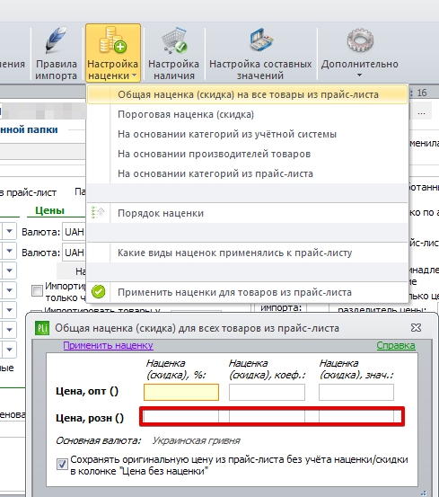

Возможно, проще сделать наценку для этого прайс-листа:
наценка РРЦ.jpg (193.09 КБ) 3599 просмотров

Все наценки сделаны.
Я просто привел пример просто.
В реальности к системе подключено более 100 прайсов и речь идет о допценах, которые должны формироваться по определенным алгоритмам.
Вопрос в том, что формула проверяется, но не работает в программе.
С виду формула написана правильно, нужно проверять причину на Вашей БД. Это можем сделать при наличие тех. поддержки.
