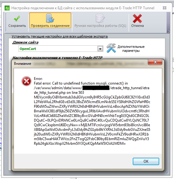

Ошибка импорта
ppenergy
Сообщения: 15
Зарегистрирован: 01 июн 2017 13:32
После переноса сайта на vps возникает такая ошибка:
Как исправить?
Проверьте ссылку на Туннель, которую указали в настройках, при открытии ее в браузере должно запрашивать логин и пароль.
ppenergy
Сообщения: 15
Проверил, логин и пароль запрашивает, логин и пароль указанные в настройках подходят.
Тогда ошибка говорит о том, что на сервере (хостинге) нужно добавить в файл php.ini
строку если сервер(хостинг) на Windows:
extension=php_mysqli.dll
строку если сервер(хостинг) на Linux:
extension=php_mysqli.so
После добавления строки нужно сохранить файл и перезагрузить сервер.
Если после добавления ошибка та же, то нужно тогда написать в хостинг, у них не стоит модуль для работы с БД
