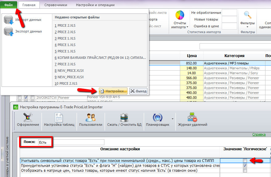

Доп поля обновляются от того товара от которого взята цена. По-умолчанию, цена не берется от товаров, которые имеют статус наличия "нет".
Для обновления цены в СТУС на основание СТИПП необходимо сделать пакетную обработку данных.
По умолчанию в программе для обновления цены в СТУС используются товары, которые имеют [url=https://elbuz.com/ETradeDocs/PLI/display_availability_of_products.htm]статус наличия[/url] (ВН).
Если Вам необходимо, чтобы цена в СТУС обновлялось невзирая на статус наличия, Вам необходимо в настройках программы
выключить эту настройку:
[attachment=0]наличие нет.png[/attachment]

Поставил, также не обновляются
Странно. Нужно проверять данные на Вашей БД и сделанных настройках. Это можно сделать только при наличие тех. поддержки.
